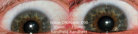

flageborg Skrevet 5. august 2014 Skrevet 5. august 2014 (endret) Du kjenner Flageborg nå, den dagen han kommer med et utfyllende svar uten mange bilder går verden under Du vet....et bilde sier mer enn 100000000 ord.... Legger ved et eksempel fra nettet.... Endret 5. august 2014 av flageborg
flageborg Skrevet 5. august 2014 Skrevet 5. august 2014 (endret) Er vel mulig å koble kameraet til datamaskinen og få opp live view på den (Canon har iallefall en slik mulighet). Så er det jo bare å justere hodet frem og tilbake og trykke på utløserknappen på dataprogrammet med musa. Ja...ikke sant Måtte bare teste med 35mm og 150mm - kamera i venstre hånd og høyre hånd på musa.... 35mm er ganske mye mer croppet enn 150mm, men neste test med stativ bør det bli mye bedre.... Ufff....fikk et par nye "sveiseblink" nå igjen....så får fortsette testen om noen dager.... Endret 5. august 2014 av flageborg
