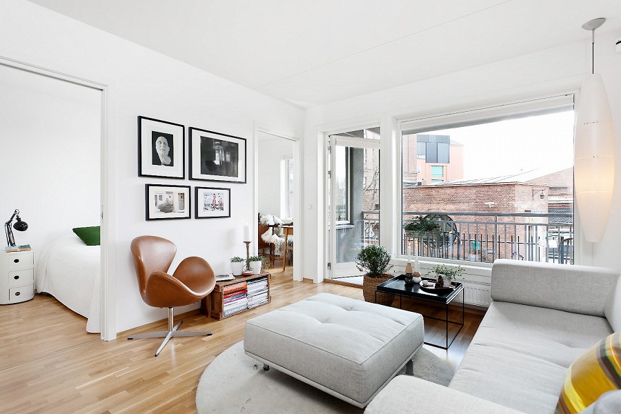

Magnusha Skrevet 24. juli 2014 Skrevet 24. juli 2014 Vurderer å henge en tv (55"-65") opp på veggen i stua. Problemet er at i veggen går det 2 skyvedører og hele veggen er gips. Lyste litt inni dørene og ser at det ligger en planke på langs som sikkert er "ramma" til skyvedørene. Er det noen som har noen erfaring med å henge opp tv på vegg og vet om det finnes noen løsning for å henge den opp på veggen? (Har lagt ved bilde av vegg).

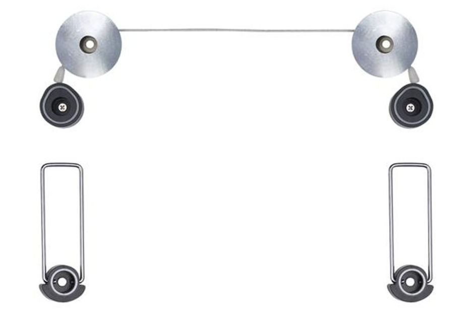

War Skrevet 24. juli 2014 Skrevet 24. juli 2014 Ser du hvor stabil den planken er? skal ikke skry mye inn før døra vil ta borti heller. I de fleste tilfeller lar det seg gjøre med å feste en planke der den får feste , for å så henge tven i denne. Da med lite og moderne feste. Er den planka typsik 1cm tykk og lang så den evt ville ha svaiet?
kremt Skrevet 24. juli 2014 Skrevet 24. juli 2014 Det er nok som du ser her: http://www.jeld-wen.no/produkter/innerdoerer/skyvedoerer/ At de listene er rammen til døra og platene er skrudd rett i disse listene. Disse er typisk 15mm x 50 mm cirka.
Magnusha Skrevet 24. juli 2014 Forfatter Skrevet 24. juli 2014 Ser du hvor stabil den planken er? skal ikke skry mye inn før døra vil ta borti heller. I de fleste tilfeller lar det seg gjøre med å feste en planke der den får feste , for å så henge tven i denne. Da med lite og moderne feste. Er den planka typsik 1cm tykk og lang så den evt ville ha svaiet? Vet ikke hvor stabil den er, er ikke i leiligheten nå, så får ikke sjekket. Hva var bildet du linket til? Det er nok som du ser her: http://www.jeld-wen.no/produkter/innerdoerer/skyvedoerer/ At de listene er rammen til døra og platene er skrudd rett i disse listene. Disse er typisk 15mm x 50 mm cirka. Det ser slik ut ja. Tror du disse listene kan holde en tv? Jeg må jo evt. ha veldig korte skruer, vet ikke om det gir nok feste? Evt. bruke mange skruer i veggen og fordele vekten langs lista.

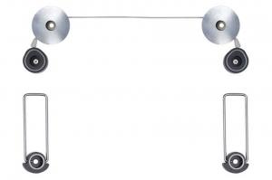

War Skrevet 24. juli 2014 Skrevet 24. juli 2014 Det jeg la bilde av er samsung tv-feste. Da trenger man 2 skruer i vegg og tven henger over wieren.
