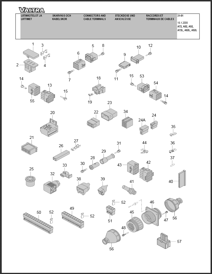

De bør finnes løse. (Om ikke, så er det et bilmerke jeg ikke ville valgt flere ganger...) Men det er mulig bilforhandleren må lete litt i delekatalogen; kanskje finnes det en egen side med bare elektriske kontakter og -stifter, slik som i eksemplet mitt under (det gjelder riktignok traktor, ikke bil...)
