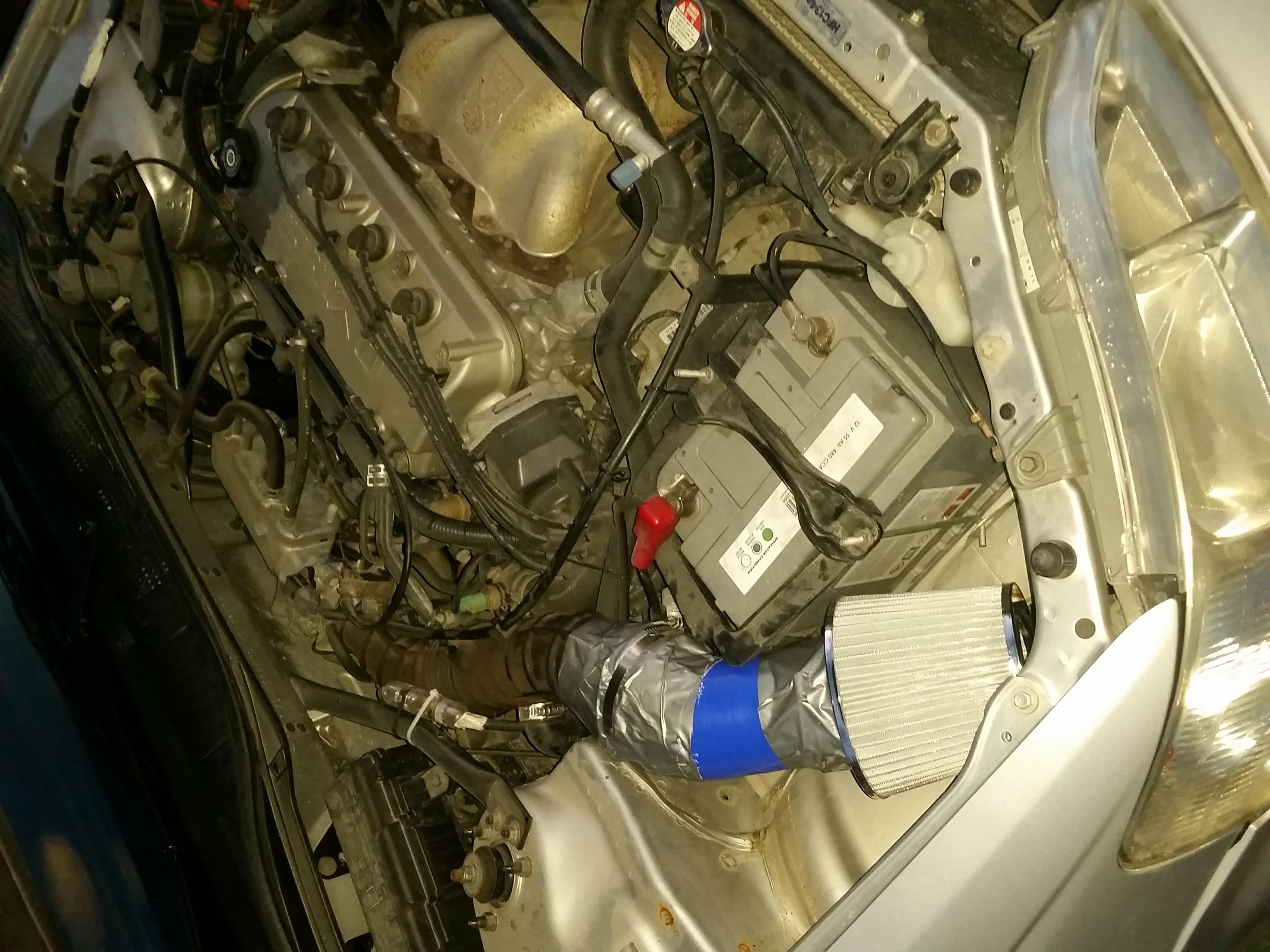

Hei monterte i dag motorfilter. Prøvde å få i overgang. Men ingen har dette til honda accord 99 modell
Fikk taki et plastrør som Torshov sa var beregnet for dette og skrudde fast med klemmene på begge sidene. Tredde røret over motorfilter på ene siden og inni på det eksisterende røret. Fikk det nesten helt tett. Og dekte te me gaffa for det var litt åpent på ene siden. Ble bra lyd å virker som det funket.
Hva er det verste som kan se om det ikke er helt tett.?
Blir dette godkjent på EU eller må jeg bytte til orginale?
Hvor kan jeg få i oval overgang som går over te rund til filteret.?

Ikke for å være frekk! men det der så helt jævlig ut...
få tak i et tilpasset kit og monter på rette måten. i værste fall får du falsk luft i motor, og bilen din vil begynne fuske som F...

Å hvor skal jeg få tak i det? Sjekket me mange i trondeim. De har ingen ting som passer eksisterende slanger osv. Falsk luft? Hvordan vil den fuske

Er vel veldig få ting med gaffateip på som går gjennom EU ^^
All luft som har mulighet til å komme inn etter en luftmengdemåler vil være overflødig luft som ikke er registrert av bilen som da ikke har mulighet for å øke mengden bensin for å kompensere for dette. Da vil du oppleve at bilen ikke går helt som den skal ved at den fusker og ikke virker til å være like sprek som før.
Ellers finnes det så mange forskjellige typer overganger, slanger o.l at det å finne en kombinasjon som passer bilen din er ikke et problem om disse i Trondheim har en bitteliten interesse for bil og ettermarkedsdeler.
Slik du har det nå så ikke akseptabelt ut og det har et potensiale til å skjære seg.
Du tror virkelig ikke at dette alene er nok til at en motor kan skjære seg?
