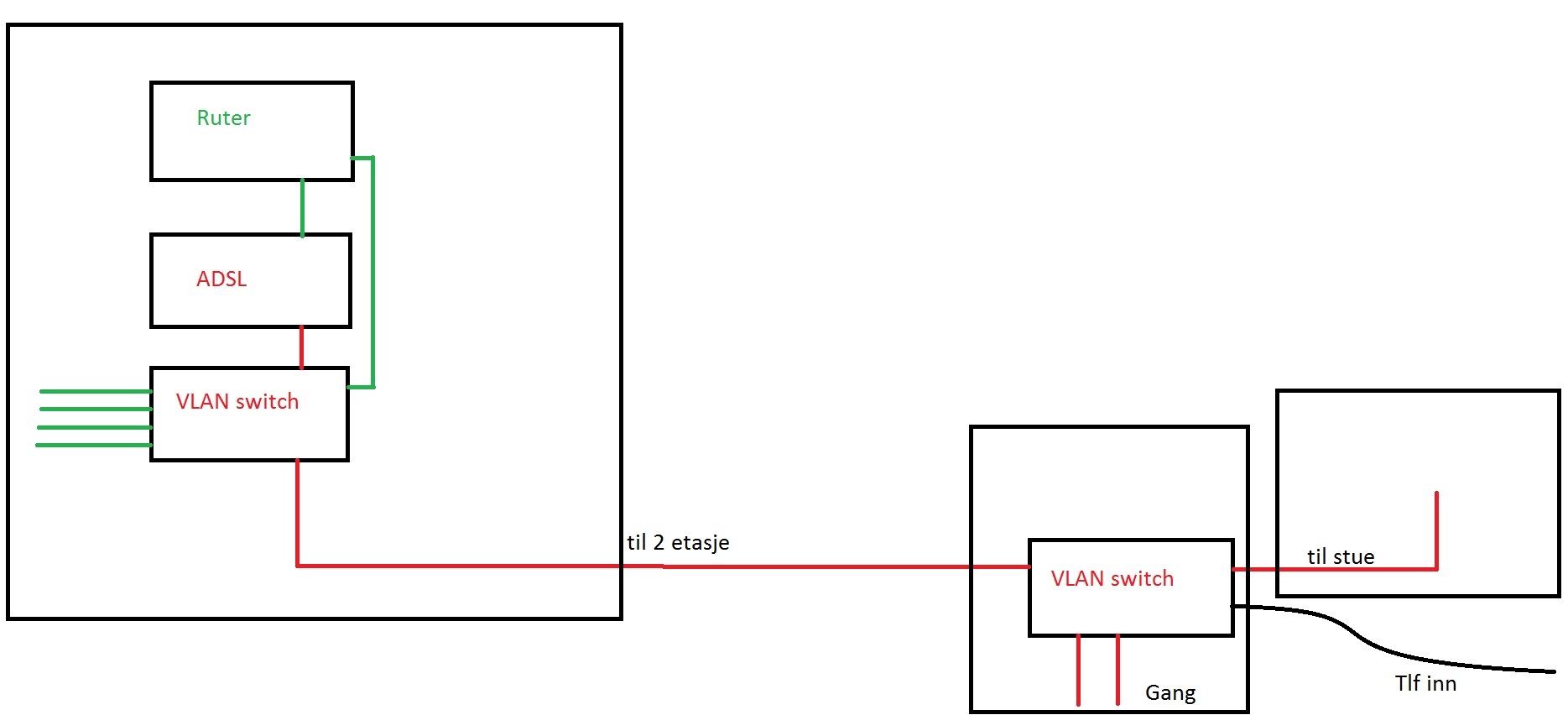

Dobain Skrevet 22. juni 2014 Skrevet 22. juni 2014 (endret) Det er litt trangt i skapet nede, så jeg vil helst ha den ADSL dingsen opp i 2. etasje så jeg får mest mulig skjult i boden der. Er det da mulig å sette telefonledningen inn i en switch nede så videre opp til ny switch og videre inn i ADSL dings oppe for så å ha min egen ruter inn i den og switchen oppe og alt oppe inn i switchen oppe og litt kabler inn i switchen nede og da få internett og nettverk til å virke sømløst ved hjelp av VLAN i switchene? Kort fortalt: kan selve telefonkabelen som kommer inn i huset gå gjennom switcher før den kommer til ADSL dingsen? se vedlagt sketsj. Har bare 1 kabel som går fra nede til opp, og en kabel inn i stua og det er i utgangspunktet uaktuelt å trekke noe mer kabel. Endret 22. juni 2014 av Dobain
Nedward Skrevet 22. juni 2014 Skrevet 22. juni 2014 Du kan kjøre telefoni over cat 5/6, men du kan ikke blande det med vanlig nettverk. Du kan IKKE kjøre telefoni igjennom en vanlig nettverkssvitsj. Du må altså ha en egen kabel som går til ADSL-dingsen (modemet?).

Dobain Skrevet 22. juni 2014 Forfatter Skrevet 22. juni 2014 Dårligste forklaring ever! Hva er "ADSL dings"? Modemet? Hvorfor blander du inn VLAN? Vet du hva det i det hele tatt er? Prøv igjen! 1. Derfor jeg la ved en sketsj. 2. Hva annet kan det være? 3. Fordi at det jeg håpte på var at man kunne da kjøre internett delen på et eget "nettverk" i kabelen så jeg fikk delt den kabelen på både ADSL dingsen og nettverket i hjemmet. 4. At spørsmålet mitt ble litt for tungt for deg å forstå betyr ikke at andre ikke forstår hva jeg vil frem til, hvorfor ikke la de andre som ikke trenger å få alt inn med teskje ta seg av det?

*F* Skrevet 22. juni 2014 Skrevet 22. juni 2014 På tegningen: Flytt modem til mellom vlan switch i 2. etg til tlf inn. Problem løst. Svitsjene trenger heller ikke støtte VLAN i så tilfelle.
Dobain Skrevet 22. juni 2014 Forfatter Skrevet 22. juni 2014 På tegningen: Flytt modem til mellom vlan switch i 2. etg til tlf inn. Problem løst. Svitsjene trenger heller ikke støtte VLAN i så tilfelle. Jeg tror jeg er med på hva du mener, men telefon kommer inn nede. for å ha nettverk gjennom ruteren oppe nede så må både modemet og en svitsj stå nede som det ikke er plass til i skapet. Eller går det å ordne til i modemet slik at de 4 portene som er der virker som en svitsj slik at kablene nede kan kobles inn der sammen med den som går opp til ruteren og svitsjen i 2. etasje? Jeg kunne nok også bare hatt 1 svitsj i 2. etasje og brukt ruteren i modemet, men skapet er av metall og jeg får alt for dårlig trådløs dekning da En vakker dag så kommer det også fiber til huset, da trenger jeg vlan for å kunne få både nett og tv opp til 2. etasje, men det får jeg heller gruble litt på når den tid kommer. Jeg finner vel ut av noe etter hvert

Gjest Slettet-fsaSP0zV Skrevet 23. juni 2014 Skrevet 23. juni 2014 Du må: enten A: sette ADSL-routermodem i bridge-mode, første router etter modem som router, alle andre routere som AP eller B: beholde ADSL-routermodem som router, og sette alle andre routere som AP Da vil alle WiFi-nett være på samme LAN, og du unngår dobbel NAT.
