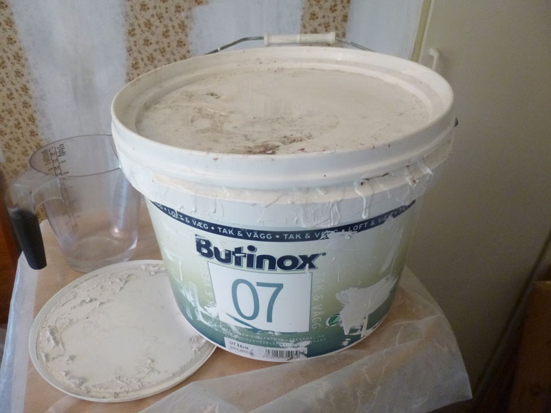

Sexpert Skrevet 18. juni 2014 Skrevet 18. juni 2014 Jeg har liksom alltid trudd at Butinox 07 var en maling beregnet til grunning, men jeg grunnet en gammel kjellertrapp og malingen flaknet av i trinnene, jeg grunnet et gammelt kleskap som har vært malt før (for kanskje 30-40 år siden), og malingen flaknet av ved berøring. Hvilken maling er det best å bruke til grunning på underlag som dette?
ilpostino Skrevet 18. juni 2014 Skrevet 18. juni 2014 er det innendørs bør du bruke akryl-basert maling.
Sexpert Skrevet 18. juni 2014 Forfatter Skrevet 18. juni 2014 Ser at Butinox tak/vegg 07 er en latexmaling, er det noe annet enn akrylmaling?
ilpostino Skrevet 18. juni 2014 Skrevet 18. juni 2014 Ja, det er annet bindemiddel i malingen. Latexmaling legger seg på mange måter som et plastlag på flaten mens akrylmaling har et annet bindemiddel som gjør den sterkere og mer robust.
