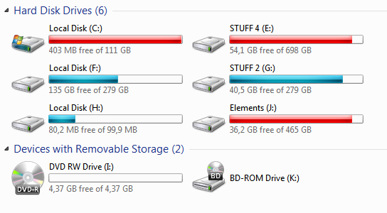

Gjest Bruker-68389 Skrevet 12. juni 2014 Skrevet 12. juni 2014 Idag begynte plutselig hele disken og miste MB for MB og som du ser på bildet er det spist ned til et minimum. I tillegg er det en H partisjon med 99.9MB som jeg ikke aner hvorfor er der, eller hva er. Jeg har hvertfall 16-20GB ledig på C partisjonen. Hvordan fikse dette ?

Hårek Skrevet 12. juni 2014 Skrevet 12. juni 2014 Bruk Diskbehandling, så ser du hvor H partisjonen ligger. Antagelig er det System, som kan skjules.

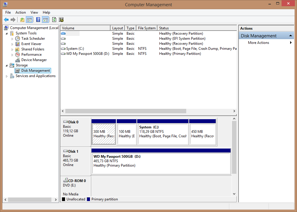

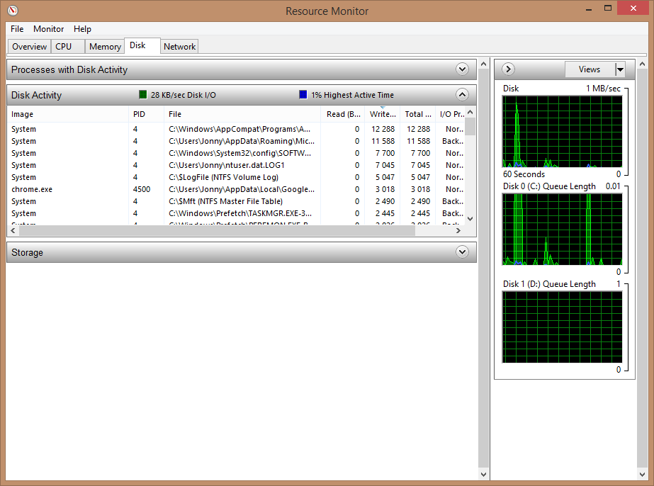

jonny Skrevet 14. juni 2014 Skrevet 14. juni 2014 For å se en grei oversikt over disker og partisjoner kan du bruke Microsofts "Disk Management"-verktøy (du finner det ved å gå inn i kontrollpanelet og velge "Computer Management" og deretter "Disk Management" i vinduet som dukker opp). For å se hva som bruker disken mest aktivt til enhver tid kan du bruke "Resource Monitor"-verktøyet til Microsoft, som du finner ved å åpne "Task Manager" og deretter velge "Resource Monitor". Jeg har engelsk Windows og er usikker på hva disse verktøyene heter på norsk, tror det er noe slikt: - Computer Management = Datamaskinbehandling (ligger muligens under "Administrative verktøy") - Disk Management = Diskbehandling - Task Manager = Oppgavebehandling - Resource Monitor = Ressursmonitor???

Malvado Skrevet 14. juni 2014 Skrevet 14. juni 2014 Ting som kan spise opp plassen din : Papirkurven : Denne bør du ikke ha på en SSD , om du ikke har flere harddisker setter du denne på et minimum. Systemgjennopprettning : Igjen noe du bør ha på en annen harddisk enn SSD'en. Når det gjelder partisjonen på 100MB er dette trolig en egen windows Partisjon , helt normalt.
