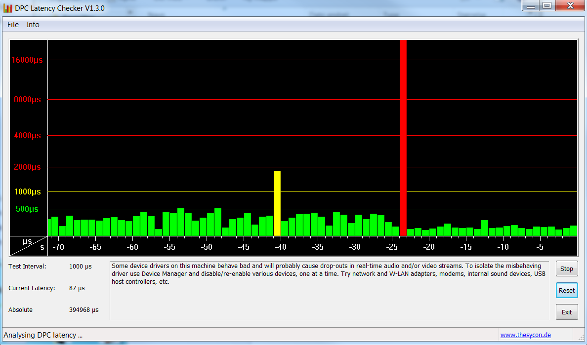

Stigma Skrevet 24. mai 2014 Forfatter Skrevet 24. mai 2014 (endret) Ok, jeg skal sjekke med både å slå av trådløs og se om det midlertidig retter problemet - og om jeg kan se feilen i DPC. Kommer tilbake med info. OPPDATERING: Vel, det er ingen tvil om at det er noe feil med DCP latency ihvertfall: Hva er 400.000µs? 400ms? Stemmer vel ganske bra med det jeg har observert (jeg så faktisk enda høyere tall i en annen måling når jeg lot den stå en stund - opp i 700.000µs Dette er etter jeg har slått av wifi fysisk, oppdatert realtek audio driveren, kablet ethernet driver (realtek) og intel IGP driver. EDIT: wifi driveren nå også, dog jeg tester med den disablet. Det er nok desverre tilfellet at driverene var ganske gamle. Dumme Samsung gjør som mange andre leverandører og låser driverene sine slik at det ikke bare stopper automatisk oppdatering i mange tilfeller men også gjør at jeg må manuellt installere drivere - og selvfølgelig har de ikke oppdatert sine egne drivere siden maskinen ble utgitt for 2 år siden (!!). Jeg vet hvordan jeg installerer slikt manuellt dog. Det virker fra det jeg leser som omslike problemer normalt er driver-relatert. Er det noe jeg kan bruke for å se mer spesifikt hva som er feilårsaken? Hvis ikke - hvilke andre enheter er det jeg bør oppdatere? -Stigma Endret 24. mai 2014 av Stigma

Stigma Skrevet 24. mai 2014 Forfatter Skrevet 24. mai 2014 Jeg har sport problemet via verktøyene som ble foreslått her til ndis.sys - som kjører ekslusivt i flere hundre ms og dermed sansynligvis er opphavet til problemet. Jeg leser at dette kan ha med power-management på nettverkkortet å gjøre. Nå oppdaterte jeg nettop driverene for dette uten at det ser ut til å ha virket - men jeg skal teste å slå av alle powermanagement funksjoner på kortet og se om det endrer noe. Ellers så tar jeg gjerne mot flere forslag for videre feilsøking -Stigma
