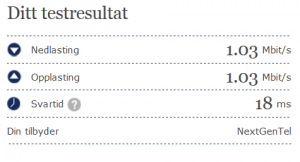

Stigma Skrevet 16. mai 2014 Skrevet 16. mai 2014 (endret) Ok vel her er resultatene. Fremgangsmåte: Jeg administrerer egen enkel VPNserver via DD-WRT software i ruter. Jeg kan også strupe hastigheten på den lokale maskinen via netlimiter uten å påvirke VPNserverens hastighet ut til nettet. Dette skal simulere fint en raskere VPNserver med en tregere VPNklient tilkoblet. Dette er det jo forsovidt - bare at jeg bruker netlimiter for å kunstig begrense en av de to logiske forbindelsene slik at vi har en forskjell vi kan måle resultatet på. Min linje er ca 17Mbit ned og 1Mbit opp netto. Når jeg struper for å teste struper jeg 17Mbit download ned til 1Mbit. Her er min vanlige normale linje uten VPN i bruk: Her er testen igjen men med VPN aktiv (ingen lokal strup) Ruteren min er ikke super beefy, så det er ikke så rart at den ikke klarer å behandle full hastighet gjennom VPN, så det er som forventet. Her er testen igjen, uten VPN, men med netlimiter strup selvfølgelig er download da bare 1Mbit, som forventet. Så tester igjen, gjennom VPN og med strup aktiv på den loakle maskinen. Merk at dette struper kun forbindelsen mellom VPNserveren og VPNklienten. VPNserveren på DD-WRT ruteren har full hastighet ut til nettet: Resultatet er som jeg ville forventet 1Mbit download - fordi dette er det tregeste leddet mellom de punktene som test klient og server måler. Hvis jeg forstår ChrisCo riktig burde vi nå ha målt nær 17Mbit download. Jeg tester igjen på tptest.se og nettfart.no bare for å se at det ikke måles forskjellig på forskjellige tester (dette er med strup og VPN): -------------------------------------- Disse testresultatene stemmer ihvertfall med mine spådommer. Hvis du mener jeg har gjort noe feil testoppsettet så kritiser gjerne det - men ellers så ser jeg ikke hvordan denne hypotesen som ChrisCo (og tydeligvis flere andre) har kan stemme. Vennligst fortell meg hvordan jeg skal gjennskape en slik situasjon som dere sier er mulig... Bare så det er klart - dette er ikke en "i told you so" ego greie. Hvis jeg tar feil om dette så har jeg misforstått noe fundamentalt og vil gjerne rette min forståelse - men jeg klarer ikke å gjennskape det dere snakker om i kontrollert eksperiment ihvertfall. -Stigma Endret 16. mai 2014 av Stigma 2

Sokkalf™ Skrevet 17. mai 2014 Skrevet 17. mai 2014 Dette bekreftes jo igjen av at det står lokasjondata på bildet ditt, og hastigheten som er over dobbelt så høy som du har... Du kan jo også sjekke IP adressen "din" når du er tilkoblet VPN, og se om den stemmer med den du får når du ikke er tilkoblet VPN... Hvis de er like, så gir jeg meg, men før det, så står jeg beinhardt på mine tidligere utsagn...;-p Lokasjonsdata bestemmes jo av hvor "endpoint" er, dvs, der din trafikk rutes ut på internett. Det betyr ikke at trafikken ikke rutes helt tilbake igjen til deg. Vil også tippe at trådstarter opplever tilsynelatende økt hastighet på denne testen pga. komprimering av trafikk hos VPN-tilbyderen.
