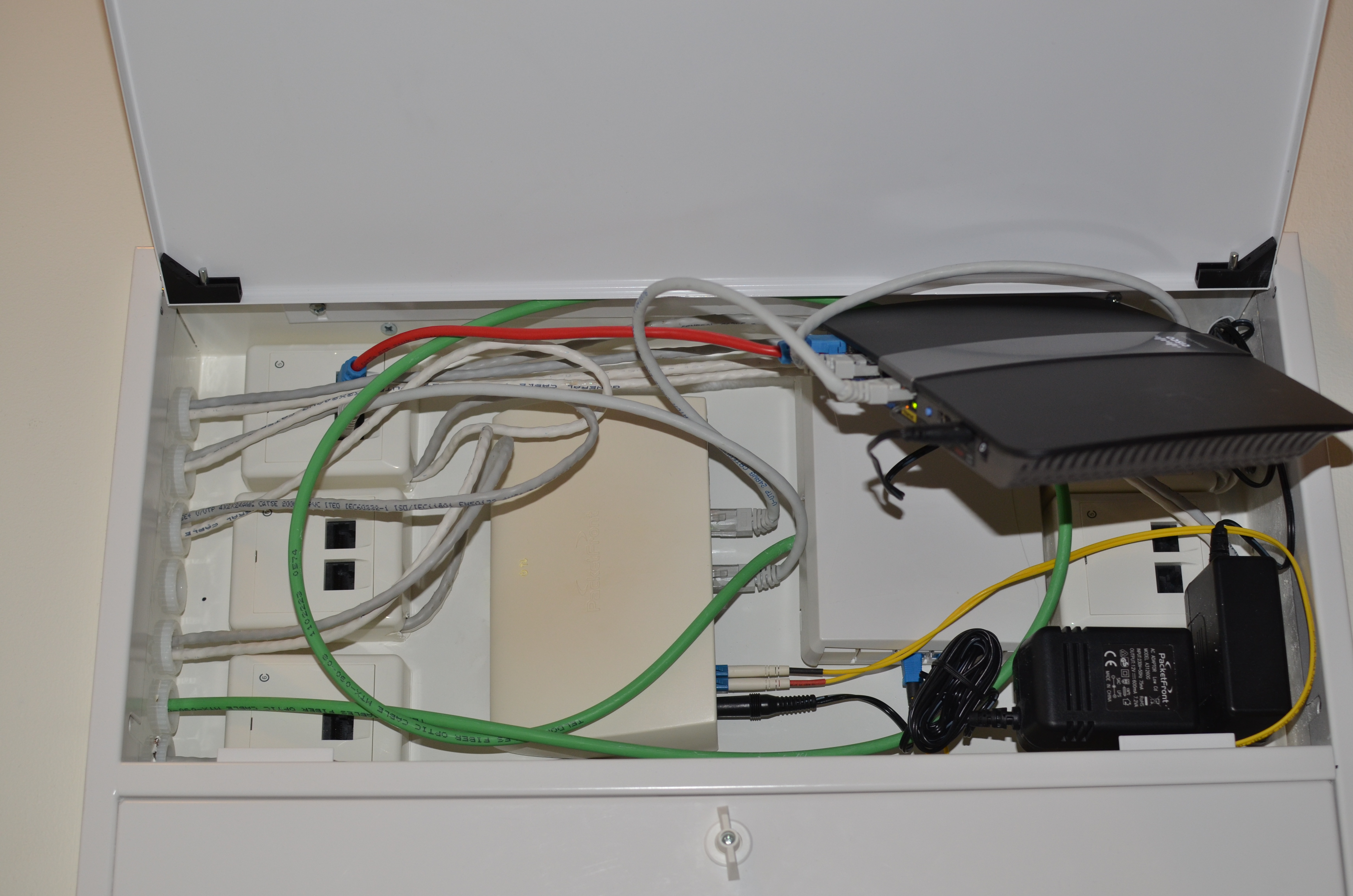

ChrisCo Skrevet 8. mai 2014 Skrevet 8. mai 2014 Så du har allerede et opplegg i huset ditt? Ok.. Da må du fortelle litt mere om det.. Hva har du av utstyr i dag eventuelt? Er det fiber? Coax? Vanlig xDSL? Bilde av skapet hadde vært fint....
HåkonHøyberg Skrevet 8. mai 2014 Forfatter Skrevet 8. mai 2014 (endret) Jeg har fiber. Den grønne kabelen er fiber som går inn til en boks og deretter til en slags router/switch, begge som internett og tv-selskapet har satt opp. Derifra får jeg én internettkabel som jeg nå har koblet til en Cisco trådløs ruter (med bare 4 lan). Planen er imidlertid å sette den trådløse ruteren et annet sted i huset, og erstatte den med en router/switch som fordeler og router linjen til de ulike uttakene som man kan se på bildet (som går videre til vegguttak i forskjellige rom). For å legge til: den øverste hvite boksen på bildet er nettselskapets egen router, men den fungerer så dårlig at den takler kun to viderekoblinger til vegguttak; kobler jeg til flere, fungerer plutselig ingen av dem. Endret 8. mai 2014 av HåkonHøyberg

Hareide Skrevet 8. mai 2014 Skrevet 8. mai 2014 (endret) Trenger du virkelig mer enn 8 porter? Kan bare se 6 "patchepunkt" i det skapet ditt. Er dette et alternativ (krever at du har 2 patchepunkt i rommet hvor du egentlig vil plassere wifi punktet) [FiberConverter] <annet rom via patchepanel> (WAN)[E4200](LAN0) <tilbake til patcheskap> [8-port switch] Med løsningen skisser over, får du 3 ledige porter der hvor du egentlig har lyst til å plassere wifi routeren, samt 7 ledige portet i skapet (om du kjøper en 8-porters switch). Er det også en hjemmesentral gjemt bak E4200'ern?Hvilken leverandør har du, hvor mange porter på fiberkonverter/hjemmesentral. Er det TV levert via samme løsning? Edit: For neste hopp etter 8 porter, er 16 og 24. Om man ser på følgende kritererier i prioritet rekkefølge: gigabitporter, pris. Eks: ZYXEL GS1100-16 Endret 8. mai 2014 av Hareide

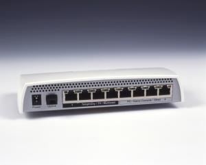

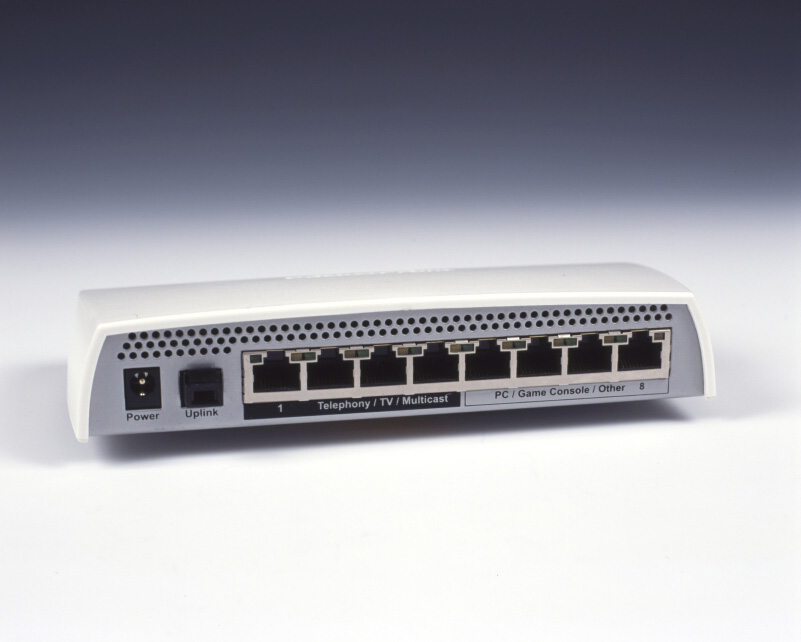

Hareide Skrevet 8. mai 2014 Skrevet 8. mai 2014 (endret) Tror jeg og flere her inne har blitt litt lurt av hvordan oppsettet ditt er, selv om man egentlig finner detaljene ovenfor. Router: E4200 - den svarte som henger uforsvarlig i lufta Modem: Øverte hvitboks - ser ut som en fiberkonverter, men er egentlig et modem, som tar "gul" optisk inn. Fiberconverter: Nederste hvite boks - tar grønn optisk kabel inn, og gul optisk ut! Er det slik å forstå? grønn optisk kabel(IKKE gul)> [fiberconverter] <gul optisk kabel> ["modem"] <==> [WAN]<E4200> Spørsmålet er vel om den øverste hvite boksen, er en router eller et modem. Det må du nesten fortelle oss. Ser ut som om det går 2x "RJ45" ut fra denne, er den ene TV? Er det kun en LAN port for internett på denne boksen? For å svare på det egentlige spørsmålet ditt:Jeg klarer ikke å finne en router med 9+ lan porter, tviler på at det finns. (her snakker vi da om routere for hjemmemarkedet, klart det finns løsninger om man virkelig drar fram lommeboka, men tviler på at det er aktuelt her) Edit: Googla meg fram til at "modemet" er en L2 switch av type packetfront DRG 230, kan dette stemme?: Litt mer info her I såfall er "fiberkonverteren" en router. Da burde det holde med en enkel 8-porters switch. Denne kobles i en av de 4 "internettportene", i DRG 230 boksen (den øverste, merket med packetfront). Da vil du ha 10 switcheporter til dispossisjon (4+8-2=10) Endret 8. mai 2014 av Hareide
HåkonHøyberg Skrevet 13. mai 2014 Forfatter Skrevet 13. mai 2014 (endret) Takk for svar alle sammen. Den nederste hvite boksen er en fiberconverter, som deretter går inn i et slags modem/router (øverste gule boksen) som tv og internettselskapet har satt opp, ut fra den går det som Hareide sier, to RJ45-kabler. Dette modemet har totalt 4 slike RJ45-utganger (så kanskje en dårligere utgave av DRG 230), men det er så dårlig modem, at dersom jeg bruker alle 4 utgangene, svikter modemet helt, og klarer ikke videreføre trafikk til noen av utgangene. Dette i tillegg til at jeg trenger 9 RJ45-utganger, gjør at jeg trenger en router/switch som kan gjøre jobben. Planen er å sette E4200 i et annet rom, med uttak fra et vegguttak. Oppsettet blir da: fiberconverter -> nettselskapets "modem" -> "router eller "dum" switch som skal kjøpes inn" -> E4200 Om jeg forstår dere riktig, kan jeg imidlertid ikke kun sette inn switch i dette skapet, ettersom jeg trenger en router først? Kan noen avkrefte/bekrefte dette? Hovedspørsmålet er i grunn hva for en boks jeg trenger for å fordele trafikk til 9 forskjellige "vegguttak" (bare se bort ifra de boksene som allerede er der). Endret 13. mai 2014 av HåkonHøyberg
