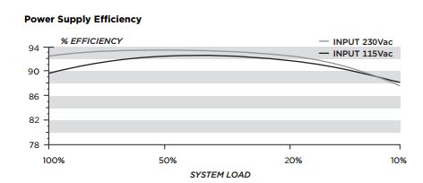

Jeg ser etter strømforsyninger som er energieffektive, klarer å drive alt dette (blir jo rundt 90% load på de, så viktig å sjekke graf for effektivitet per % load).

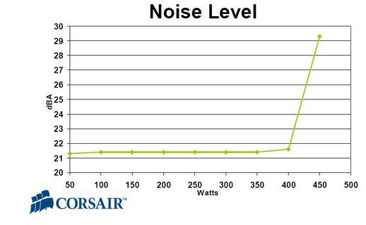

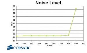

Hvis du ser på kurvene til psuene du finner, så ser du mest sansynlig at DB skyter i været mot full belastning, så man kan slippe mye støy på å kjøre de på for eks 70% load.
Samtidig er effektiviteten ofte best rundt der også

Eneste Titanium-sertifiserte PSUen der ute (enda), og med rundt 900-1000W belastning så har du ikke bare mye å gå på, men havner rett innenfor området hvor den er mest effektiv. Rundt 94,5 %, som igjen slår ut positivt med tanke på støy.
