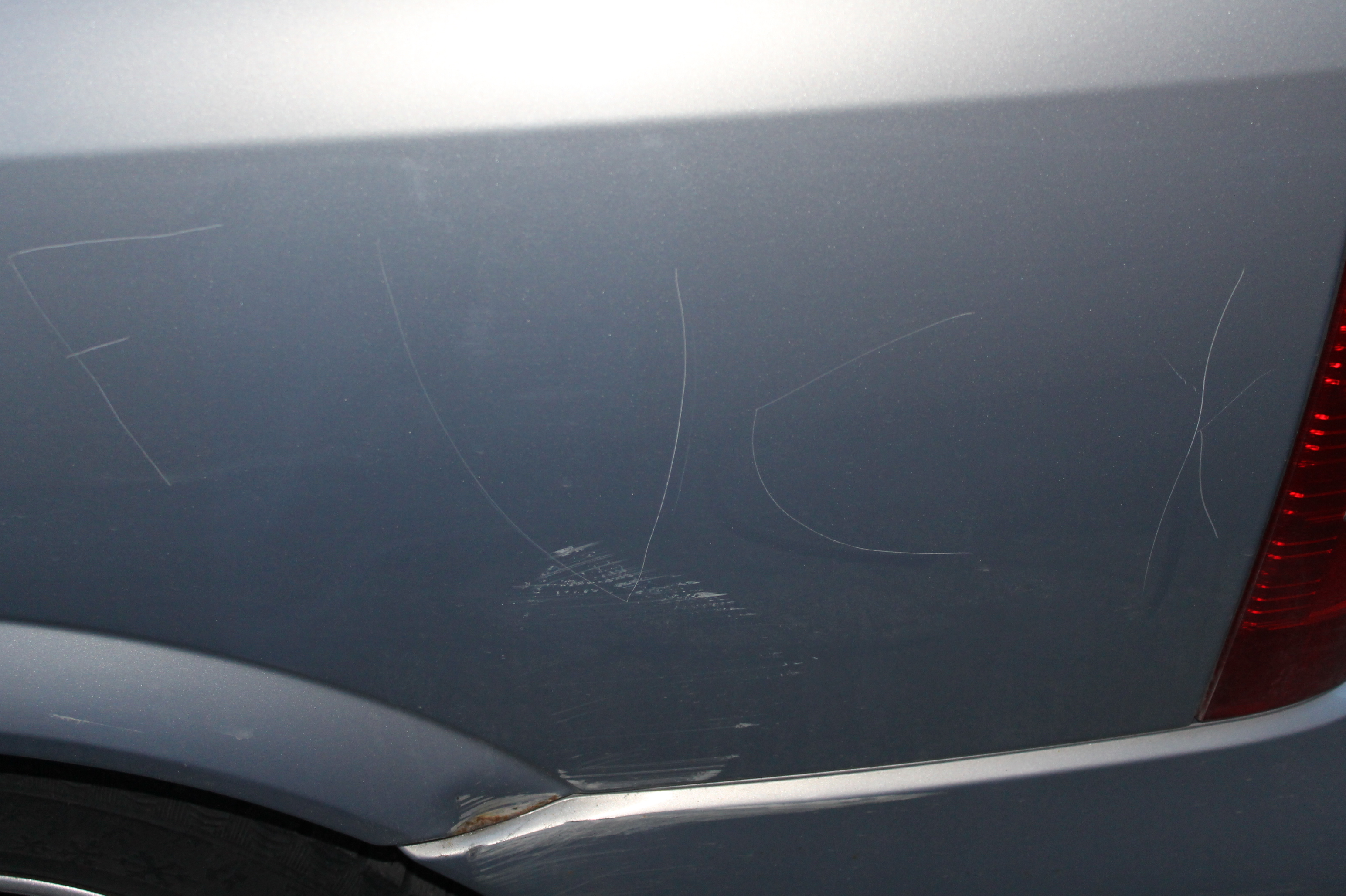

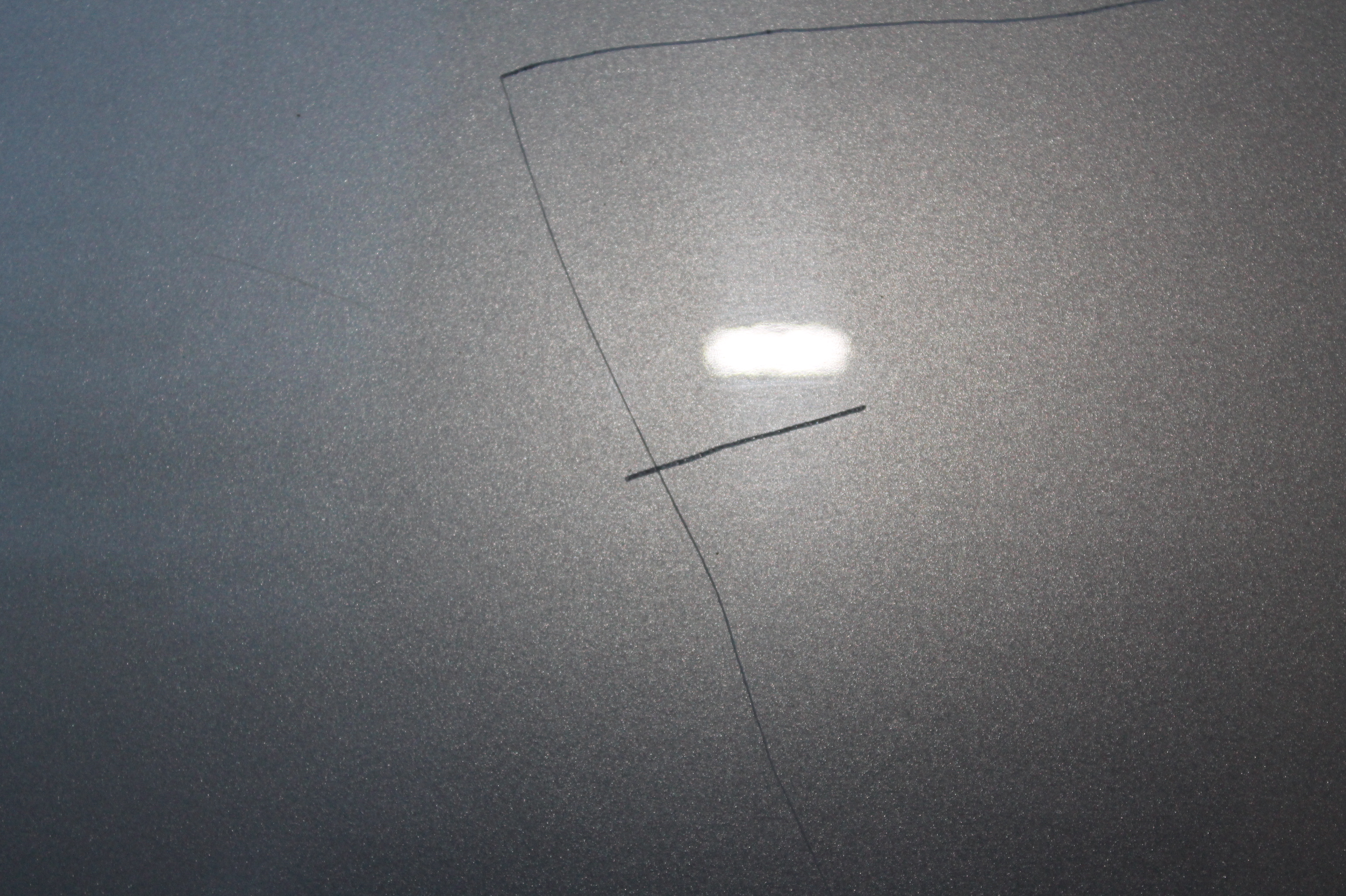

Får noen dager siden så jeg denne ripen på bilen min. Er ikke helt sikker når det skjedde. Kan ha skjedd mens jeg var innom Spar. Jeg har flere riper på bilen fra før av, men denne var ny.
For meg er det ikke så fælt at jeg få en ripe på bilen, men jeg er ikke så begeistret for at man skal bruke dette ordet!
Får jeg gjort noe med dette? Kan jeg gjøre det mindre synelig kanskje?
Våtsliping og polering bør dempe mye av det.
For et bedre resultat kan du gjøre noe annet. Regner med at du ikke ønsker å få lakket opp igjen hele skaden, så et greit alternativ kan være å kjøpe lakk i bilens farge som du pensler på tynt, men likevel oppå lakken, for så å våtslipe det ned slik at det blir jevnt med originallakken, og polere over. Gjør du det riktig vil du kun se litt fargeforskjellen fra gammel og nypenslet lakk.

Kanskje TS kjører som en idiot, eller har parket som en idiot. Vi vet jo aldri :p Men sefølgelig gir ingen rett å skruve fuck på bilen hans. Hadde kjørt på med Turtle Vax Rubbing Compound Den fjerna masse av mine riper
