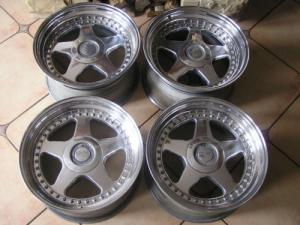

Hei, eg har nemmelig funne drømme felgane som eg føle er fullt nødvendig for at bilen min skal sjå bra ut og det er eg veldig gira på å få til! og er så usikker.. MEN det har seg slik at dei felgane eg har funne har ikkje riktig boltsirkel, innpress osv til bilen min. Bilen min har boltsirkel 5x110 og Oz Futura felgane har boltsirkel på 5x120 og skal vere 18 tommer. innpress var eg litt usikker på, men det finne eg lett fram om den diskusjonen her blir seriøs. Bilen eg har er en mørkeblå strøken orginal Opel Vectra B Sedan 2001 mod forresten, nokså lik den blå/grå.
Så er egentlig spørsmålet mitt om spacers til bilen, er det lovlig? isåfall lovlig nok til dei felgane eg ønska? Blir det godkjent? kor mangen millimeter? straffbart? lett å sjule?... gjerne sei ka du veit om spacers! :) Felgane ser ihvertfall sånn ut:

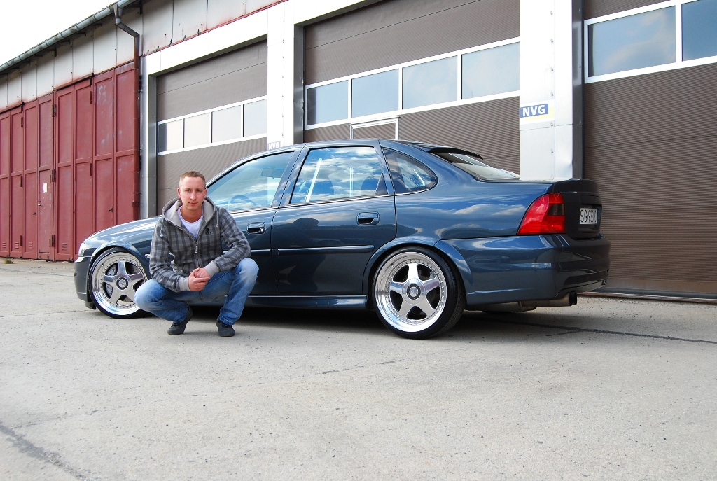

Har også bilde av korleis eg vil ha det på bilen min:
