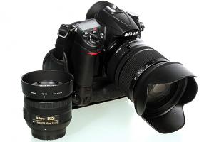

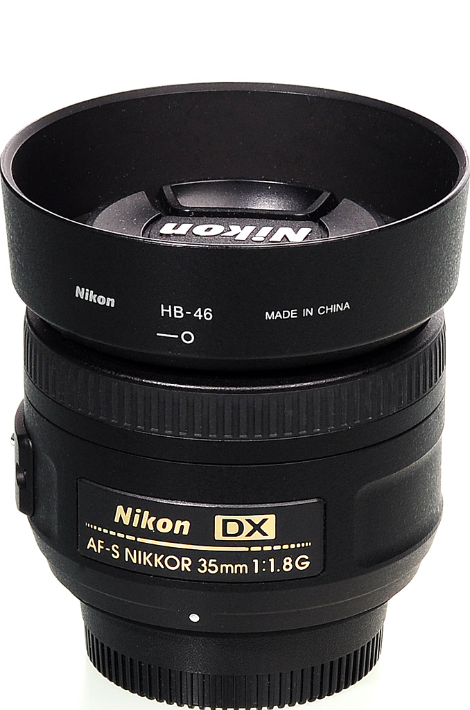

Hva med å prøve en oppgradering av objektiv? For egen del er Nikon 35mm "parkert" i systemet....og Nikon D7000 har fått en "oppgradering"...
