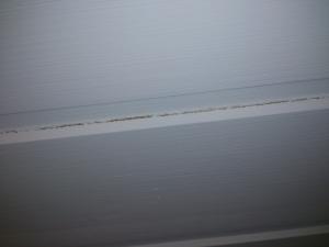

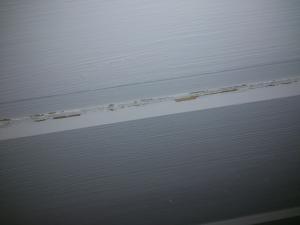

Tullballj Skrevet 18. mars 2014 Skrevet 18. mars 2014 For noen uker siden fikk vi malt taket på soverommet fordi vi holder på å pusse opp. Det er furutak som var ubehandlet. De malte 3 strøk. Oppdaget i dag når vi holdt på å plate rommet med ferdigmalte veggplater at flere steder har malingen "sprukket opp". Ser ut som treverket har bevegd seg. Er dette noe vi kan reklamere på eller er det ikke mulig siden det er treverket som har flytte på seg?

Friluftskar Skrevet 21. mars 2014 Skrevet 21. mars 2014 (endret) Er klar over det med fuktighet i tre og bevegelse, men det som er rart er at treverket er 12 år gammelt. Skulle vel ikke ha så høy fuktighet da? Kan det være temperaturen som har fått treverket til å flytte seg?Er treverket 12 år, så har det nok ikke hatt for høy fuktighet. Slik jeg tolker det du har skrevet, har du leid noen til å male taket ditt. Men du driver selv med oppussing, av veggene/rommet. Og når det er gammel eksisterende panel, har nok ikke maleren gjort noe galt. (Forutsetter riktig male-produkt). Da er nok reklamasjon, ikke relevant. Hadde du derimot engasjent et firma, til å montere ny panel og male taket, hadde dette stillt seg anderledes. Når jeg skrev om fukt, så er det det som er mest vanlig og ut fra dine noe magre opplysninger og bildene. Det eneste vi ser tydelig, er en sprekk i en overgang mellom to treoverflater. Og kanten av et bord. (Vanskelig å bedømme bordet/panel, ut fra den kanten). For alt jeg vet, kan dette være et "dekkbord", eller noe annet. Hvis årsaken er viktig, så hadde det enklest å besiktiget rommet. Men du kan først fortelle, hva slags paneltype du har i taket. Og så må du fortelle om kanten på det bordet vi ser, er panel, eller et "justert glattkant bord"/justert skurlast", o.l.? Hva er over den himlingen (tak), er det oppvarmet rom, eller kaldloft? Er dette KUN på et sted i taket, eller er det tilsvarende over hele taket? Og du kan opplyse om hvilket malingsprodukt som er benyttet? Og så håper jeg maleren sjekket kvistene i panelen (mulig behov for kvistlakk), selv om det trolig er greit på så gammel panel. Ellers kan du få avflakking, der kvae presser seg ut. Editt. Temeraturendringer, endrer størelse på alle materialer. Endret 21. mars 2014 av geco5
Tullballj Skrevet 22. mars 2014 Forfatter Skrevet 22. mars 2014 Det er vanlig skygge furupanel i himling. Det er et soverom og over er det ikke et kaldtloft men et kjøkken. Der malingen har sprukket opp akkurat i skjøten mellom to bord. Ser ut som noten og fjøren har gått litt opp. Det har skjedd på de fleste bordene i taket. Noen har større glipe enn andre. Taket er først grunnet med maling som dekker over kvistene også er det malt 2-3 strøk med vannbasert matt takmaling. Latt taket tørke mellom hvert strøk. Rommet har ikke vært så varmt siden alt var plukket ned utenom himlingen, men under og etter malingen har det stått en liten ovn der inne på et par og 20 grader. Kan det være treverket har fått sjokk av varmen? Har vel vært en 15-16 grader der inne ellers.

Svinks Skrevet 22. mars 2014 Skrevet 22. mars 2014 Det er ganske normalt at panel krymper litt og glir litt fra hverandre når det er tørt i lufta (vinteren) og utvider seg når det blir sommer. Derfor er det lurt å enten male panel før man setter den opp så man får farge på "fjæra", den utstikkende delen som skal inn i "nota" (sporet) på neste panelbord. Og for panel som allerede er montert er det lurt å male om vinteren. Og det har dere gjort. Men ut fra bildene ser det ikke til at dette her er de vanlige stripene man får ved at umalt fjær kryper litt ut av nota når bordene krymper. Det ser jo ut til at her har en seig malingsfilm blitt revet løs fra nabobordet i uregelmessige mønstre. Ikke pent. Jeg vil tro det er gjort to feil, sannsynligvis brukt lateksmaling som Ilpostino sier, og i tillegg mistenker jeg at de har smurt for tykt på. Helt klart verdt å reklamere på. Vet du sikkert at de har brukt tre strøk? Eller kan de ha "jukset" og smurt tykt for å spare et strøk? Kan de ha jukset med tørketida, ikke ventet lenge nok mellom strøkene? 2
Friluftskar Skrevet 22. mars 2014 Skrevet 22. mars 2014 (endret) Her var det mer informasjon. Og undrer på om ikke Svinks og Ilpostino har rett. Dette er nok reklamasjonsgrunnlag, på mulig feil utførelse, eller uheldig/feil produkt. Men maleren kan ikke noe for, at bordene har krympet. Du kan jo klage og få de på befaring, og høre hva de er villige til. Endret 22. mars 2014 av geco5
