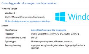

Som dette?
Ta bilde av pcen inni og legg ut her :)
Du kan også legge ved screenshot av enhetsbehandling
