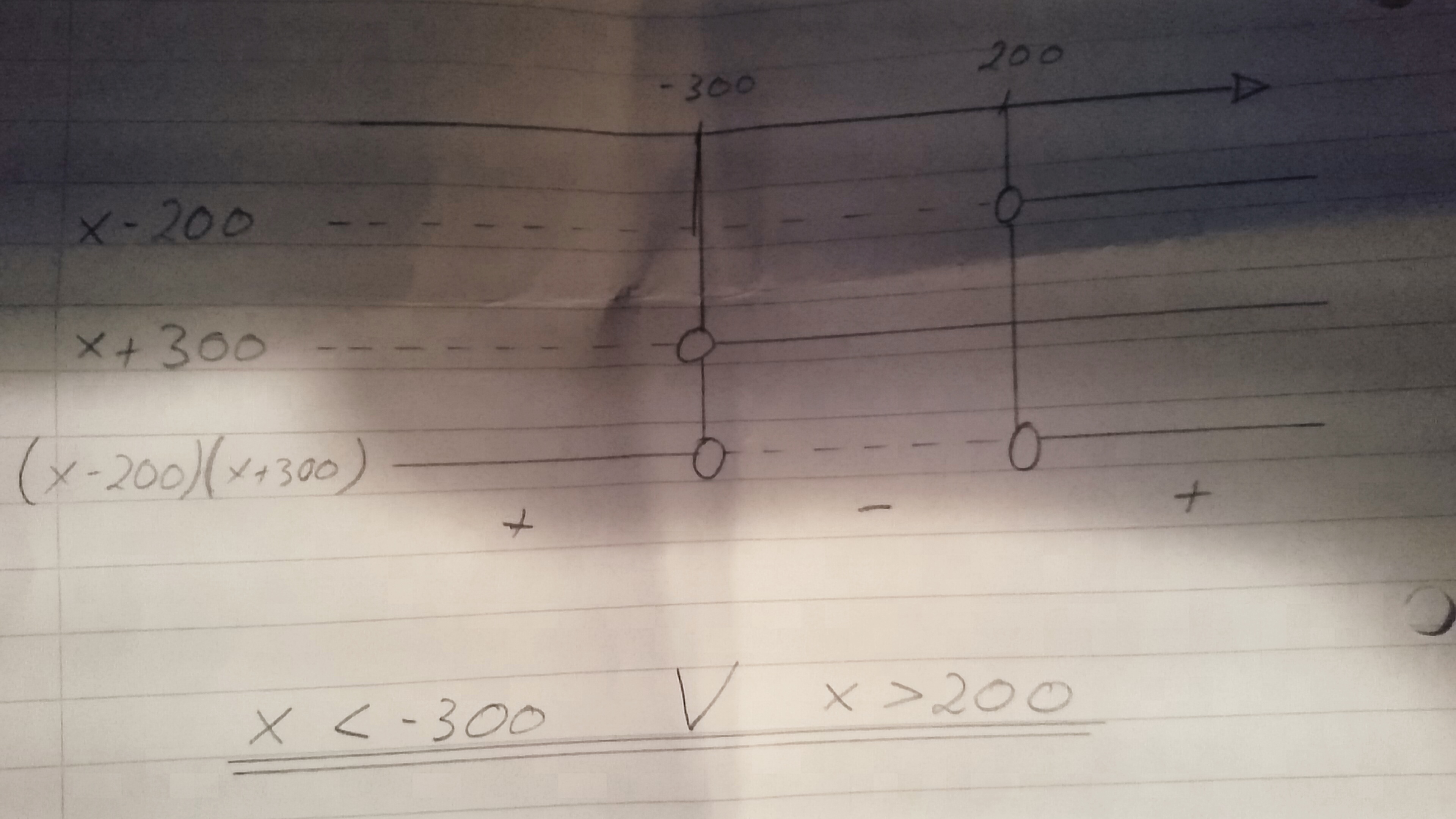

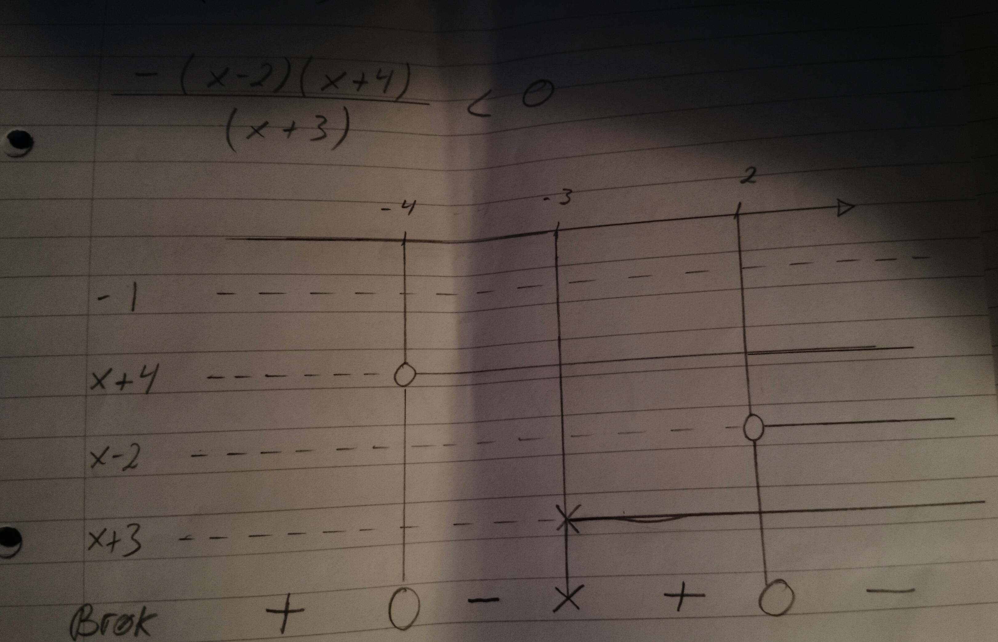

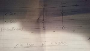

lillatussi Skrevet 26. mars 2014 Skrevet 26. mars 2014 Legger ut mine svar her. I beste fall er 100% rett, men jeg tror i hvert fall jeg har 85-90%. Har tenkt å levere i morgen, så om noen ser noe feil, så kommenter gjerne. Oppgave 1 - Her er det litt ulike måter å skrive brøkene på og jeg er ikke alltid sikker hvor mye man skal regne ut av uttrykkene, men alle disse skal være rette. a) = -2x^-3 - 4x^3 b) = 4x + 3x^-1 c) = (3x^2-x+5)^2*(18x-3) d) = e^x(ln x + 1/x) e) = -13/(x^2 - 14 x + 49) f) 3 + 6/x^3 Oppgave 2 a) x = -300 v x = 200 b) x = 30, 24 (avrundet) c) x = 2 v x = -5 d) x = 2 v x = -4 e) 0,01 x^2 + x - 600 > 0 når x < -300 og x > 200. f) (x+8)/(x+3) < x når x > -4 og z < 2. Oppgave 3 a) = f(x) = 0 for x = 3 og x = -2 b) f'(f) = 1 + 6/x^2 --> Alternativ skrivemåte: (x^2 + 6)/x^2 Den deriverte er positiv for alle x og f(x) er dermed voksende for alle verdier av x. c) Vertikal asymptote for x = 0. d) y = x - 1 er en skrå asymptote for f(x). Oppgave 4 a) K'(x) = -0,4 x + 100 K'(180) = 28 b) Uttrykk for gjennomsnittskostnad: A(x) = -0,2x + 100 + 8000/x A(200) = 100 c) I(x) = -0,5x^2 + 220 x I'(x) = -x + 220 d) P(x) = -0,3x^2 + 120 x - 8000 e) Maksimalt overskudd ved x = 200 som gir et oversudd på 4000. f) I'(x) = K'(x) = 20. Oppgave 5 a) Terminbeløp kr 216 854,631 b) Rente første år kr 114 000 og avdrag kr 102 853,631 c) Utestående etter 8. tilbakebetaling er kr 2 059 001,08 (rettet) d) Da vet jeg ikke svaret her ettersom c) var feil. Oppgave 6 a) f(x) = A og F'(x) = B. b) f''(3) har positivt fortegn. kan du vise utregningen til 2b?
