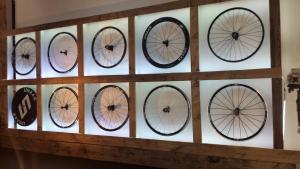

4. Jeg koblet opp boksen og det fungerte fint. MEN jeg legger merke til at lysstyrken er vesentlig mye kraftigere ved starten, enn i enden. Hva kommer det av?
Det kommer av spenningsfall.
Alle ledninger/ledere har en viss motstand. Og når det går strøm gjennom kabelen/stripsen så vil det bli et spenningsfall. Jo lengre kabel/strips, jo mer motstand og større spenningsfall. De diodene som er nærmest får ca 12v, mens de i andre enden (lengst unna strømforsyningen) vil kanskje bare ha 11,5v. Nøyaktig hvor stort spenningsfall vil variere etter tykkelsen på kabelen og hvor mye strøm som går i gjennom den.
En løsning er å koble alle diodene med like lang og tykk kabel fra strømforsyninga. Nå får du ikke gjort noe med de individuelle diodene på stripsen, mem de fire stripsene bør ikke være koblet i hverandre. Hver individuell LED STRIP bør være koblet rett i PSUen og kabelen bør være like lang uavhengig av hvor langt unna den er montert.
Dog lurer jeg også litt på tykkelsen av kabel. Tynnere kabel vil gi høy motstand og mer spenningsfall (med en skikkelig kabel vil du nesten ikke merke forskjell selv om den er 4m eller 10m lang). For ikke å snakke om at tynne kabler med såpass høy strømstyrke vil kunne bli så varme at isolasjonen smelter.

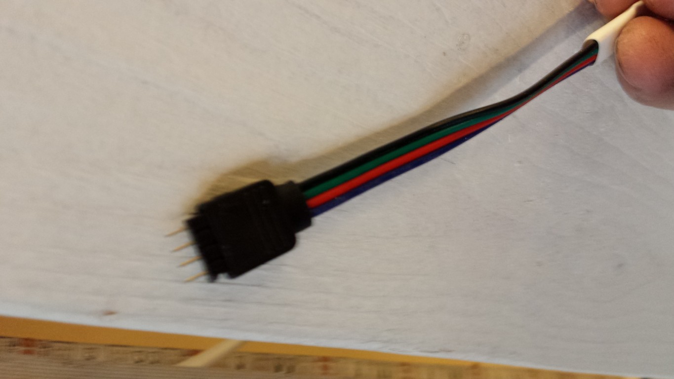

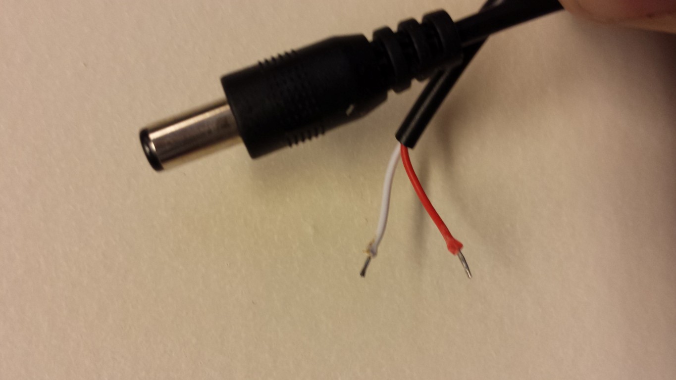

Vet du tykkelse på kabelen, eller hva slags kabel du har brukt?
Ja, kablene og koblingene er relativt spinkle. Dimensjonene kommer nok ikke så godt frem her på bildet.

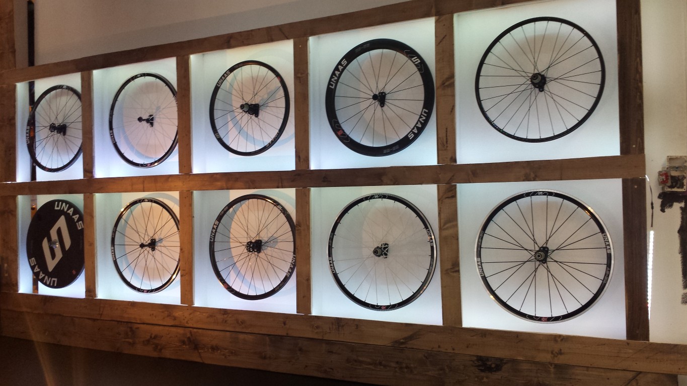

Jeg har nå prøvd å koble det opp. Jeg koblet to slynger inn i to kurser på trafoen. Som du ser på bildet er det klart sterkere lys i øverste rad i hylla enn i nederste. Jeg antar styrken på strømmen også avgjør noe fargeforskjellen man ser når lyset er hvitt.
LED'ene er av RGB så jeg kan skifte farger etc, jeg ser at styrkeforskjellen forsvinner når jeg velger andre farger - det handler om at den da lyser kun på en farge i dioden og da trekker 1/3 kraft?
