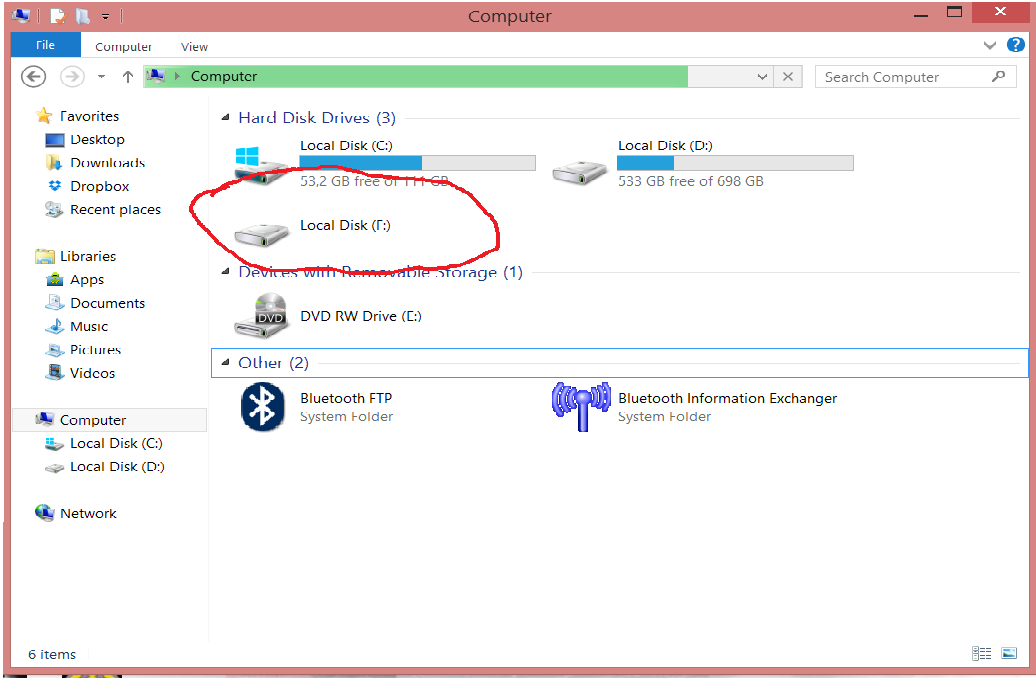

Harddisken sluttet plutselig å virke, dette var etter at den fikk seg et lite dunk. Når jeg plugger den til pcen så blinker den som den skal og ''hikker'' en del. Harddisken vises på min datamaskin, men kan ikke åpnes klikkes på eller noe annet. Da fryser maskinen og jeg må plugge den ut for at det skal ordne seg.

Har prøvd å bruke WD Drive Utilities som følger med hardisken for å feilsøke den, men det finner ikke harddisken. Den fryser den også, men når jeg plugger ut harddisken så sier programmet at det fant harddisken.
Har også prøvd alle usbene på pcen og prøvd annen pc men funker ikke der heller.
