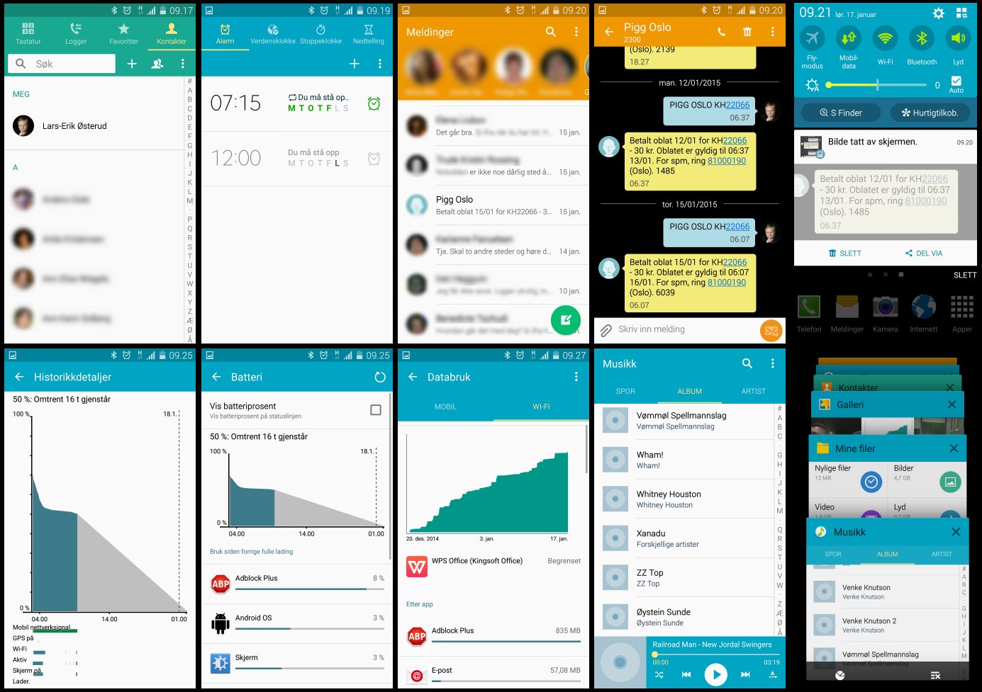

For de som lurer på om de skal oppgardere sin Samsung så titt på disse skjermbildene først. Samsung har klart å velge noen alldeles grusomme lyse pastellfarger med hvit skrift. Ser ikke så verst ut på screenshot kanskje, men teksten er nesten uleselig på mobilen. Ikke noe for de som ikke har 100% syn iallfall. Og jeg synes 5.0 ser rotete ut. Blanding mellom sort og hvit bakgrunn. 4.4 så mye "renere" ut. Blir stressa av 5.0 :-(
Her er link til bilder: http://www.osterud.name/S5-50.jpg

101% enig. Første runde Lollipop er triste greier. Veldig kjedelig at vi ikke kan velge fargepalett i UI selv.
