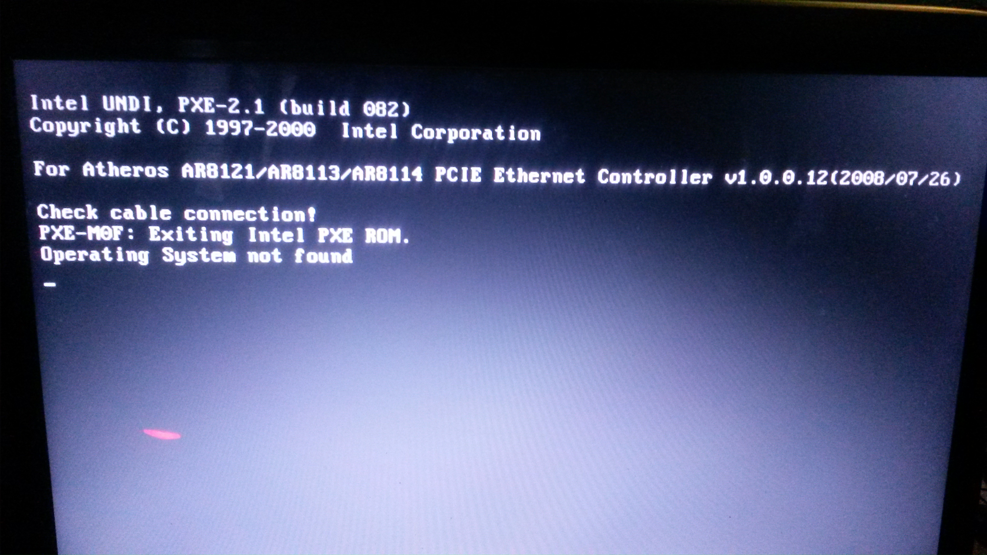

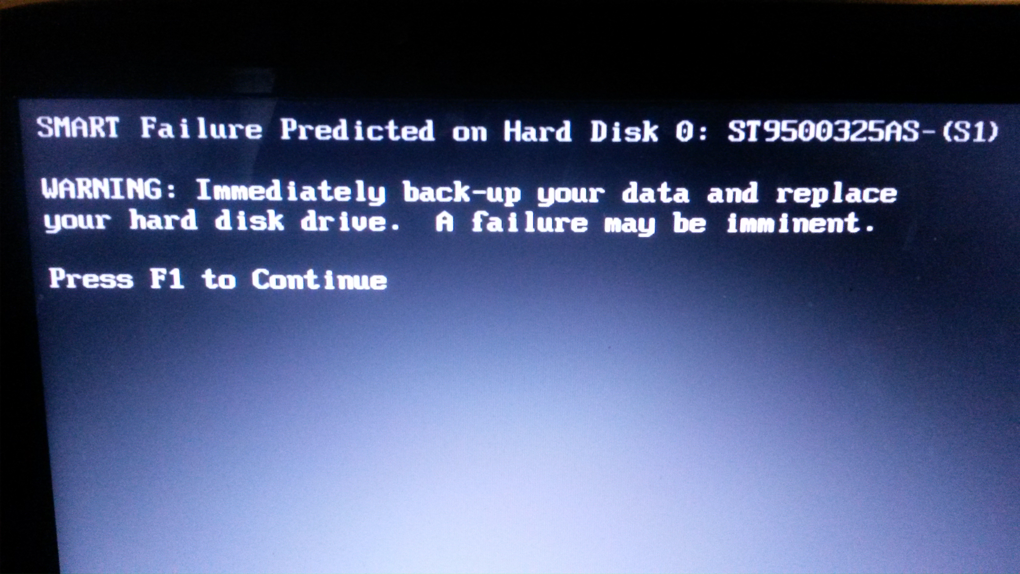

Er nok hard disken ja, mulig du kan greie å få ut noe data ved hjelp av rette recovery verktøyet. Og den synger nok på siste strofen i siste vers hvis laptopen ikke kan boote fra den.
Du kan kjøpe en ny harddisk og erstatte den gamle (300-800kr). Låne deg en installasjonsdisk for ditt operativsystem og installere med lisensnøkkelen på undersiden av maskinen. Dersom det er overkommelig.
Som andre sier så er harddisken din i dårlig forfatning og klar for søppeldynga, det er kanskje mulig å hente deler av innholdet på den om du måtte ønske det.
Om en harrdisk slår ut på S.M.A.R.T. feil så er det en risiko å bruke den til viktige filer, men den kan alikevel holde i mange år med denne feilen ;)
Men siden du sliter med oppstart og bluescreen, så er det nok værre.
Men en harddisk er ikke dyrt, om det kun er den som er problemet :)
