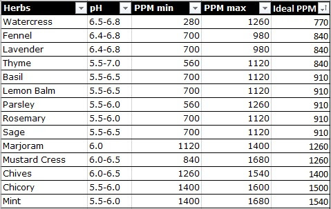

Khaffner Skrevet 27. juni 2016 Forfatter Skrevet 27. juni 2016 (endret) Fant denne oversikten på nettet: Betyr dette at f.eks basilikum, timian, persille og rosmarin kan dele vann med ca 880ppm næring? edit: Jeg ønsker generelt nå å dyrke mye forskjellig smått. Kravene er at de skal kunne dele vann og 6700K lys. Endret 27. juni 2016 av Khaffner
U1ven Skrevet 27. juni 2016 Skrevet 27. juni 2016 (endret) Er det også nitrat og ammonium som brukes i PH up/down? Vet du forresten hvordan produsenter lager organisk hydronæring? Fant denne oversikten på nettet: IMG-20160626-WA0000.jpg Betyr dette at f.eks basilikum, timian, persille og rosmarin kan dele vann med ca 880ppm næring? edit: Jeg ønsker generelt nå å dyrke mye forskjellig smått. Kravene er at de skal kunne dele vann og 6700K lys. Ja, i bildet kan du se persille, korriander, basilikum, oregano og timian om jeg ikke tar helt feil. Basilikum fra stiklinger og alt annet fra frø. De stor trivdes i samme vann. Tok en uke mellom hver høsting. edit: Kan legge til at jeg ble etterhvert plaget av plantelus på timian, korriander og persille. Endret 27. juni 2016 av U1ven
