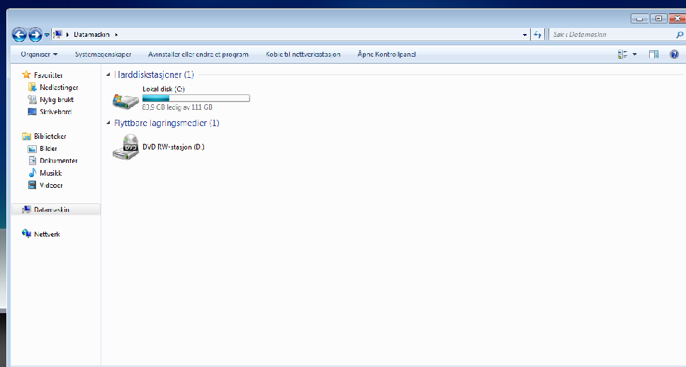

espen5b Skrevet 24. februar 2014 Skrevet 24. februar 2014 Jeg installerte nettopp Windows 7 på en ny SSD. Jeg hadde Windows 7 på harddisken min, men valgte nå å reformatere den for å få det på SSDen. Problemet mitt nå er at harddisken (D) dukker ikke opp under ''Datamaskin'' i utforskeren. Er det noe som vet hva jeg har gjort feil, eventuelt kan fikse? Takk for svar!

Syar-2003 Skrevet 25. februar 2014 Skrevet 25. februar 2014 Endre stasjonsbokstav bokstav ,og gi den et eller annet ledig. Din dvd rom har beslaglagt D: Jeg håper du hadde denne frakoplet når du installerte windows på SSD ?

Syar-2003 Skrevet 25. februar 2014 Skrevet 25. februar 2014 (endret) Systempartisjon betyr at denne holder på systemfiler for windows installasjonen du gjorde på ssd. Hadde du koplet fra denne , og bare hatt ssd tilkoplet når du installerte windows ville du ha sluppet dette. Fjerner du eller formatterer den 1tb vil ikke windowsen di på ssd starte. Du har to valg for windows installasjonen din 1) Reinstallere på ssd med bare den disken tilkoplet. 2) Kople av 1tb , boot med windows dvd og kjør en system repair. Da vil feil oppdages og forhåpentlig ssd få nødvendige systemfiler og partisjon satt Active (annen feil du har nå). Har du data du skal ta vare på i den 1tb disken ? Hvis ikke så formatterer du den seinere etter at du fikset ssd installasjonen. Din dvd rom har fått D: bokstaven. 1tb disken kan da gis stasjonsbokstav E,F,G,H,I,J osv. Du kan bytte senere , men gjør det føre du installerer programmer på den disken , eller får du feilreferanser andre steder som registry m.m Hvis du vil frigjøre D: må du jo først endre dvdrom til noe annet. Navn, volume label på engelsk eller volum etikett på norsk kan du sette uavhengig av stasjonsbokstav. Anbefaler deg å sette volum label på alle partisjoner. Dette gjør det enklere å identifisere disse når du f.eks bote med andre medie da stasjonsbokstav tildelingen/mappingen kun ligger i din installerte windows. Endret 25. februar 2014 av syar2003 1
