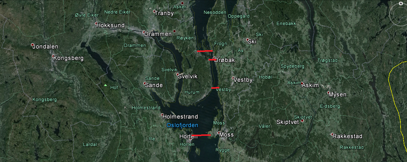

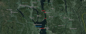

Dette ser jeg på som de mest aktuelle stedene og legge en bro/tunnel. Den beste løsningen tror jeg vil bli Horten-Moss. Siden da får man en god del trafikk unna Oslo. Det billigste derimot blir nok ved Hurum, men den har nok ikke like mye nytte for seg..

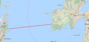

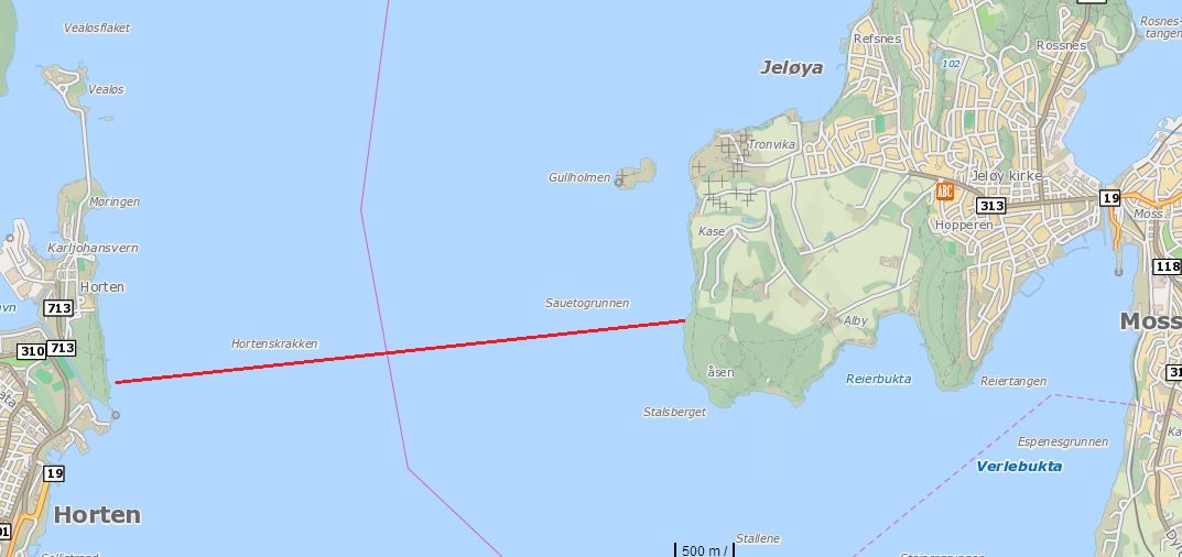

Ang. berørte grunneiere, boliger, etc. så er vel hele dette området, på begge sider av fjorden, mer eller mindre i massiv bruk og vil da alltids være noen som "rammes". Selv lekte jeg meg og la jeg opp en tenkt trasè med utgangspunkt Jeløya (bilde), men ved nærmere ettertanke er det vel både berørte hytter og nudiststrand der, og da hadde det vel blitt demonstrasjoner :green:
Forøvrig "gikk jeg" for bro, pga. at tunell er mer skummelt med hensyn til brann og langvarig stenging i den forbindelse (ref. nåværende oslofjord-tunnelen) Og det er vel sånn nå tror jeg, at transport med brannfarlig gods hverken får være med fergen eller kjøre tunellen, men må ta omveien rundt Oslo(?)
Beklager at jeg ikke kan gi min lokaliseringsstøtte tilbake. Det handler ikke bare om å finne korteste avstand fra fjærstein til fjærstein. Det må være en fornuftig kobling til veisystemet på begge sider og det er på det punktet jeg mener forslaget ditt svikter mest. Se litt på kartet så skjønner du at det er lite hensiktsmessig. Fjordkryssingen bør ligge litt sør for begge byene selv om det gir litt lengre strekning. Da slipper man å pense all langtransporten gjennom allerede overbelastede 30-soners bygater.

Det var derfor jeg støttet "ditt" forslag lengre sørover, ved næremer ettertanke.
En bro kan være gjennomførbart på de tre øverste alternativene. Bro er definitivt ikke gjennomførbart på det mest logiske alternativet Moss - Horten. Vikitge årsaker, alle de tre øverste alternativene kan en høy bro bygges uten rampe opp. (Høye åser på begge sider som kan være utgangspunkt for bru. Samt at avstanden er forholdsvis kort.
Moss - Horten alternativet er alt for langt til å lage bro, og man har heller ingen høye åser på hver side av fjorden man kan benytte seg av.
