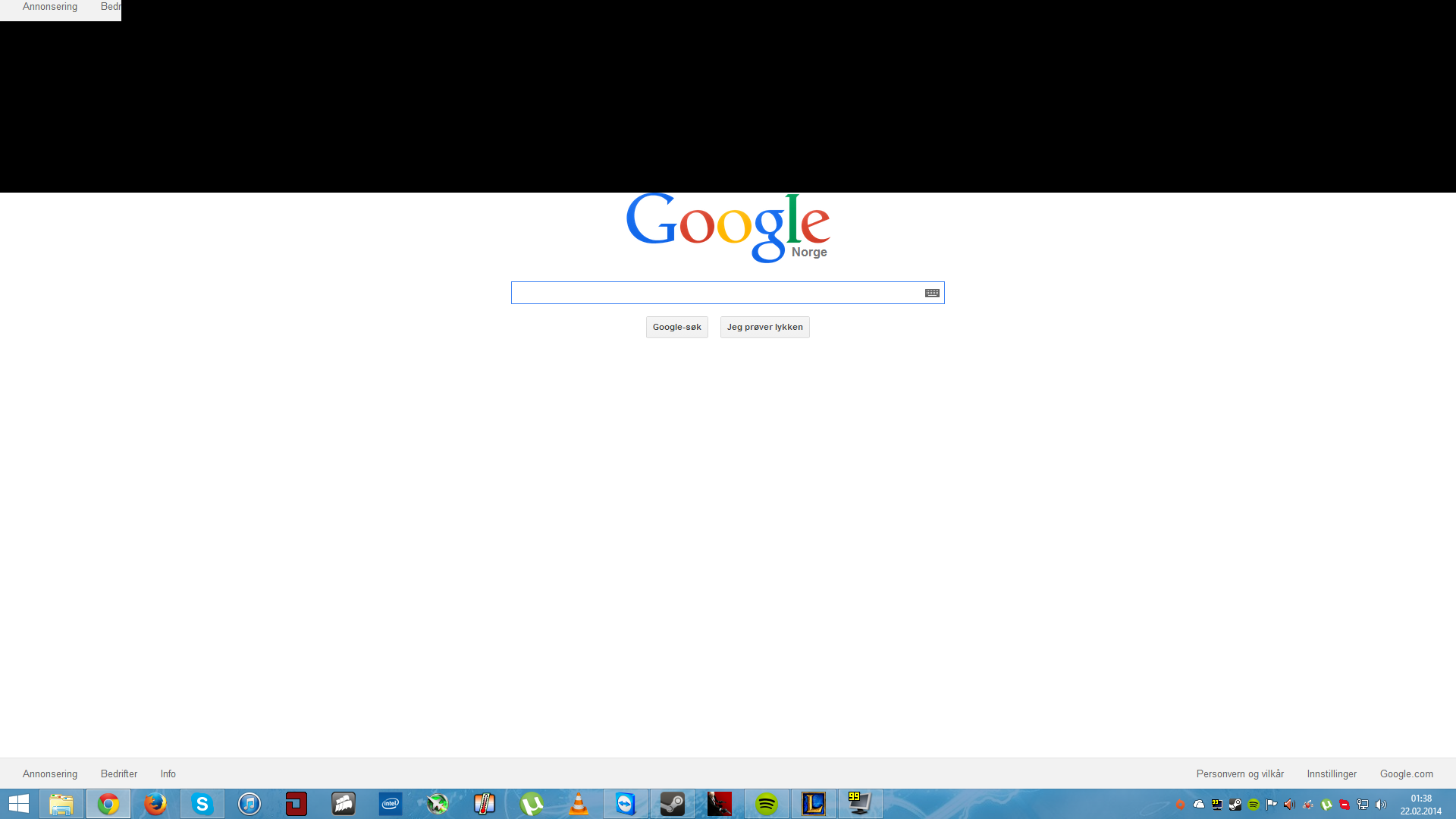

Det her får jeg noen ganger når jeg lukker google chrome å åpner den igjenn! jeg skal få filme de artifacts straks!
Det blir helt svart, så jeg må dra musa over alt for å få det vekk! aner ikke hva det kan komme av... x)

Da mistenker jeg faktisk at du har fått et defekt kort igjen...
Støtter ditt svar.
Men artifacts = Defekt minne på skjermkort
Fpsdrop = Skjermkort core som idler opp og ned kunne vært fint og testet dette med Msiafterburner eller Gpuz og få dette overvåket screenshot er et must her ja

Du sa aldri hva slags driver du hadde inne :) Om det var Full release 13.12 Eller om det var 14.1 Beta
14.1 Beta har et merkelig problem med nettleser som jeg selv har merket og som er helt likt

Jeg har Full release 13.12 ;) !
Skal vi se Msi 280x har en del raporter rundt Vram varmeproblemer siden korte skal være stille og ikke kjølig
http://linustechtips.com/main/topic/83900-msi-r9-280x-gaming-alleged-vrm-issues/
http://www.techpowerup.com/forums/threads/msi-r9-280x-gaming-3072-mb.191904/
Ikke prøv dette vis du ikke vet hva du gjør er en bios som er mer i core clock 1020 på ditt dette er 1050
http://rumorscity.com/2013/12/12/msi-r9-280x-bios-update-to-fix-overheating-and-vrm-temperatures/
Er bedre og bare rma tilbake der det kom fra
Edit kan prøve med vifta på max og ta en runde i spill og se om det forsatt er problemer
