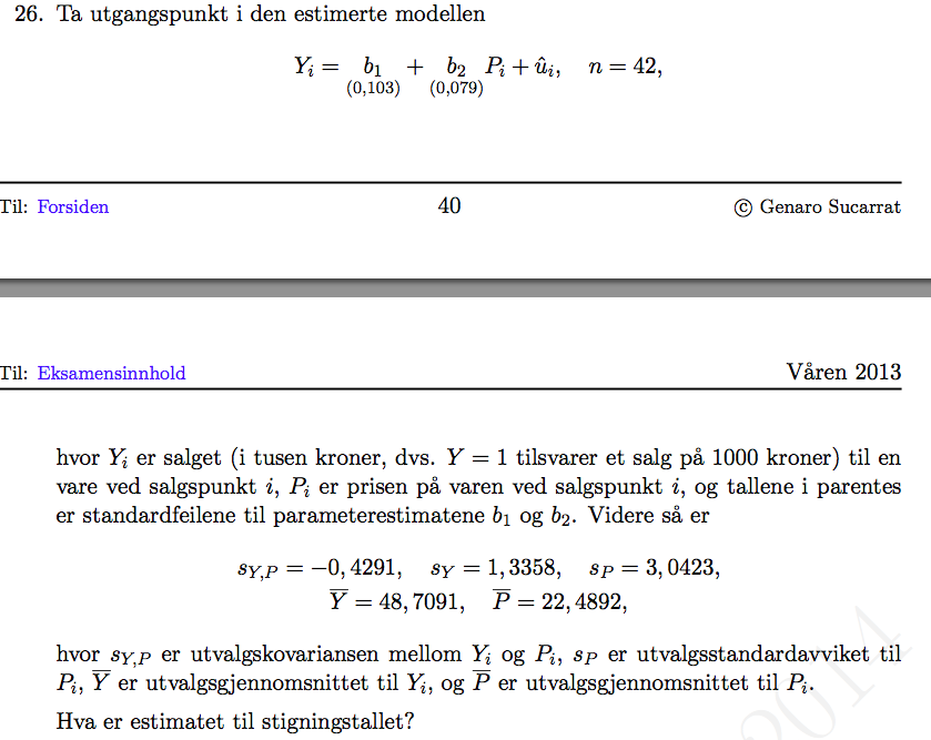

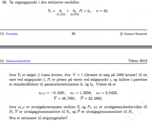

QUZAERN Skrevet 20. mai 2014 Skrevet 20. mai 2014 (endret) Å regne ut justert R2 med denne infoen (Vår 2013): Får ikke det til å bli -0,01?Tar kovariansen ( - 0,4291 ) opphøyd i andre og får 0,1841, setter det inn i formel for justert R2,1 - [ ( 1- 0,1841 ) * ( ( 42 - 1 ) / ( 42 - 2 ) ) ] = 0,16 Altså ikke -0,01, forstår ikke helt hvordan det skal bli det, neste oppgave der jeg skal regne p-verdi kan jeg bruke 0,1841 som R2 og få riktig svar..Edit:Forstod det plutselig nå. Er jo ikke kovariansen jeg skal ha i andre, men korrelasjonen. Nevermind Endret 20. mai 2014 av Sportsmann
Niv Skrevet 20. mai 2014 Skrevet 20. mai 2014 Å regne ut justert R2 med denne infoen (Vår 2013): Skjermbilde 2014-05-20 kl. 12.18.27.png Får ikke det til å bli -0,01? Tar kovariansen ( - 0,4291 ) opphøyd i andre og får 0,1841, setter det inn i formel for justert R2, 1 - [ ( 1- 0,1841 ) * ( ( 42 - 1 ) / ( 42 - 2 ) ) ] = 0,16 Altså ikke -0,01, forstår ikke helt hvordan det skal bli det, neste oppgave der jeg skal regne p-verdi kan jeg bruke 0,1841 som R2 og få riktig svar.. Gir ingen mening R2 får du ikke ved å ta kovariansen i andre. Her er formelen R2= syp^2/sy^2*sp^2 R2=(-0,4291)^2 / (1,3358^2)*(3,0423^2) svaret blir da 1-[(1-( (-0,4291)^2 / (1,3358^2)*(3,0423^2) ) * ((42-1) / (42-2))] = - 0,01

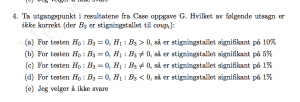

QUZAERN Skrevet 20. mai 2014 Skrevet 20. mai 2014 (endret) Noen som kan hjelpe med denne? Høsten 2012. Jeg forstår den ikke helt, det jeg lurer på:Hvor finner man p-verdien? Hvordan bestemmer man hva som er korrekt eller ikke?Legger med fasit og Endret 20. mai 2014 av Sportsmann
MesterDefoe Skrevet 20. mai 2014 Skrevet 20. mai 2014 Noen som kan hjelpe med denne? Høsten 2012. Jeg forstår den ikke helt, det jeg lurer på: Hvor finner man p-verdien? Hvordan bestemmer man hva som er korrelt eller ikke? Legger med fasit og Skjermbilde 2014-05-20 kl. 17.40.45.png Skjermbilde 2014-05-20 kl. 17.42.19.png Lurer på det samme
Simennzz Skrevet 20. mai 2014 Skrevet 20. mai 2014 (endret) Noen som kan hjelpe med denne? Høsten 2012. Jeg forstår den ikke helt, det jeg lurer på: Hvor finner man p-verdien? Hvordan bestemmer man hva som er korrekt eller ikke? Legger med fasit og Skjermbilde 2014-05-20 kl. 17.40.45.png Skjermbilde 2014-05-20 kl. 17.42.19.png Satt å funderte på den selv, i mine Stata utregninger fikk jeg at p-verdien er 0.000, så oppdaget jeg at i caset i fasiten, så har de fått 0,0082, så jeg kan ikke helt forstå hvorfor det skjer, om det er en Stata feil eller hva det er (Prøvde å kjøre den robust og, samme greia). Med p verdi 0,0082, eller 0,82%, så tester du alle. a) Her er B3 positiv (altså større enn null ( B3 > 0 )), så da tester du med p-verdien 0,0082 / 2 = 0,0041, som er 0,41%. Det er lavere enn p-verdien, så den er korrekt. b) Når B3 ikke er 0, så er p-verdien 0,82%. Det er lavere enn 5%, så den er korrekt. c) Samme som b, 0,82% er lavere enn 1%, så denne er også korrekt. d) Her spør de når B3 er negativ (altså mindre enn null ( B3 < 0 )), hvis du husker noe fra statistikk, så må du da 1 minus z-verdien (delt på to siden det er en tosidig alternativhypotese); da får du 1 - (0,0082 / 2) = 0,9959 altså 99,59%. Da ser vi at d) ikke er korrekt, og svaret på oppgaven. Håper det var til hjelp Endret 20. mai 2014 av Simennzz
