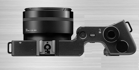

Herlig provoserende design! :) Jeg tror ergonomien kan være langt bedre i praksis enn intuisjonen og vanemennesket i meg tilsier. Det får vi nok svar på etter hvert som journalister og får tafset på det. Jeg regner ikke med å finne noe eksemplar innen min rekkevidde så jeg får neppe erfart ergonomien selv.

Litt artig med så annerledes design, men jeg synes kanskje det ikke passer så bra med ett kamera som er såpass spesielt ellers også, tror kanskje det hadde slått bedre an i ett segment med "kjedelige" konkurrenter.

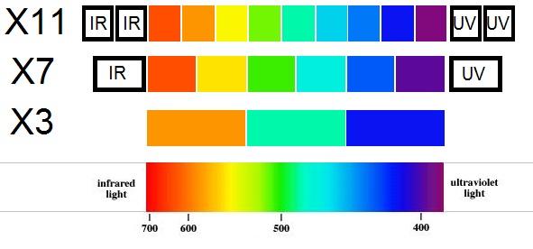

Og det fik mig atter til at savne at foveon udvider ideen fra X3 til fx X7 eller X11, for at kunne få flere niveauer mere med i raw og håndtere eventuel IR filtrering via software(!). Burde også give bedre muligheder for at emulere forskellige gammeldags film, ved at justere de indgående vægte,
Lavede en lille skitse: (klik for at forstørre)
Endret av EskeRahn

Originalt design....! :hmm:

Funker det ikke som kamera, så kan det iallefall funke som dørstopper.... :confused:
Ja, undrer mig over at de ikke 'går linen ud' og laver noget i stil med denne mock-up, som ville have samme ergonomi, men lidt nemmere at pakke.
