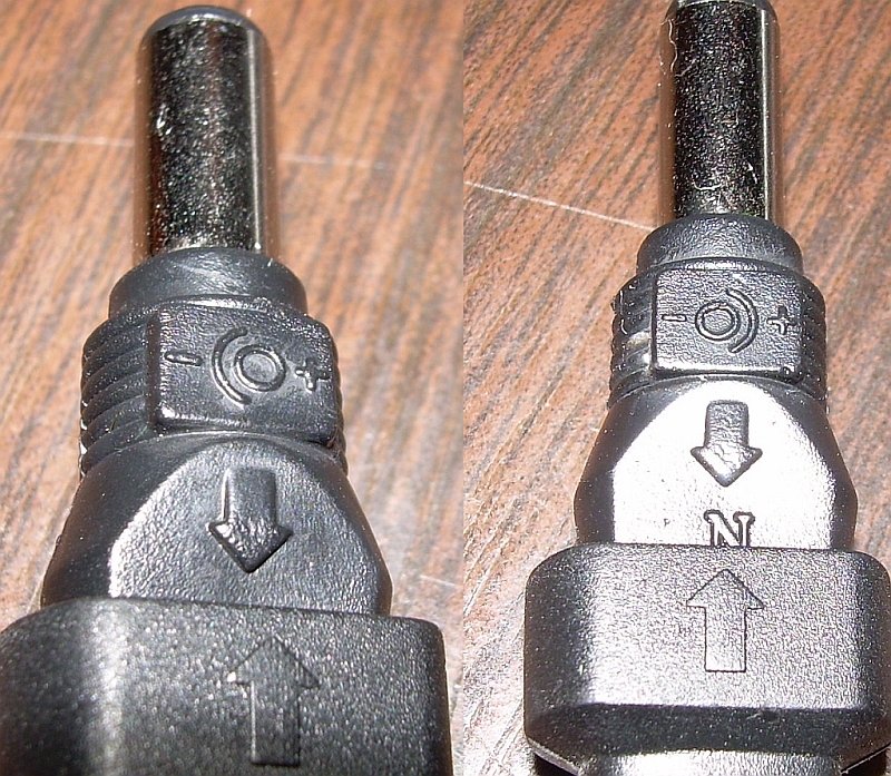

GabrielV Skrevet 8. februar 2014 Skrevet 8. februar 2014 (endret) Du kan ikke kortslutte pc'n med mindre strøm men pc'n vil garantert ikke virke optimalt i situasjoner hvor den krever mer strøm enn hva strømforsyningen klarer å levere. Det er godt mulig at du kan klare å lade pc'n med et adapter som leverer 2A når maskina er slått av. Problemet ditt er sikkert at du har feil polaritet på pluggen, legger ved et bilde som viser bortimot samme plugg som du har. Pluggen til venstre har + i senter og - uttapå og pluggen til høyre har + uttapå og - i senter. Det som er standard er at man bruker + i senter av pluggen - snu din riktig vei sånn at du får + i senter. Endret 8. februar 2014 av GabrielV 1

Moen22 Skrevet 8. februar 2014 Forfatter Skrevet 8. februar 2014 Du kan ikke kortslutte pc'n med mindre strøm men pc'n vil garantert ikke virke optimalt i situasjoner hvor den krever mer strøm enn hva strømforsyningen klarer å levere. Det er godt mulig at du kan klare å lade pc'n med et adapter som leverer 2A når maskina er slått av. Problemet ditt er sikkert at du har feil polaritet på pluggen, legger ved et bilde som viser bortimot samme plugg som du har. Pluggen til venstre har + i senter og - uttapå og pluggen til høyre har + uttapå og - i senter. Det som er standard er at man bruker + i senter av pluggen - snu din riktig vei sånn at du får + i senter. Takk for bra forklaring Nå er det sånn at PCen ikke fungerer i det hele tatt nå. Hva er mest sannsynlig ødelagt? PCen må vel på reparasjon nå. Tørr du/dere å tippe pris på dette ca? Kjipt dette, men ser jo nå at det er min egen feil..
Moen22 Skrevet 8. februar 2014 Forfatter Skrevet 8. februar 2014 Om du bruker for svakt adapter så vil PCen ha for lav motstand for strømadapteret som i praksis blir det samme som en kortslutning for adapteret. Billige adaptere vil ikkevha gode kortslutning/overbelastningsvern og kan bli skadet. Det er ikke reklamasjonsrett i utlandet som regel. Ok, takk, men ser jo at det ikke er det som er hovedproblemet nå. Problemet er jo at jeg har brukt pluggen feil vei.
