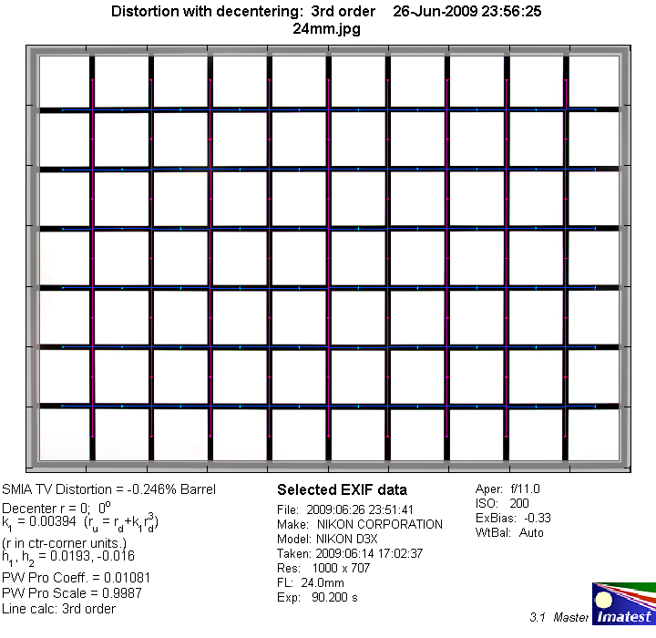

TGB Skrevet 3. februar 2014 Skrevet 3. februar 2014 AF-S 24-70mm f/2.8 er veldig bra til å være zoom, hovedproblemet er ikke skarphet men fortegningene på 24-30mm (blir "tønneformet"). Her er Canon sitt nye 24-70mm bedre.
allak Skrevet 3. februar 2014 Skrevet 3. februar 2014 AF-S 24-70mm f/2.8 er veldig bra til å være zoom, hovedproblemet er ikke skarphet men fortegningene på 24-30mm (blir "tønneformet"). Her er Canon sitt nye 24-70mm bedre. Rettes denne "feilen" i feks LR, ved å velge riktig objektiv?
TGB Skrevet 3. februar 2014 Skrevet 3. februar 2014 (endret) AF-S 24-70mm f/2.8 er veldig bra til å være zoom, hovedproblemet er ikke skarphet men fortegningene på 24-30mm (blir "tønneformet"). Her er Canon sitt nye 24-70mm bedre. Rettes denne "feilen" i feks LR, ved å velge riktig objektiv? Den korrigerer, men det ser ikke helt fresh ut etterpå. Endret 4. februar 2014 av TGB
TGB Skrevet 4. februar 2014 Skrevet 4. februar 2014 AF-S 14-24mm f/2.8 ser mye bedre ut på 24mm. AF-S 24-70mm f/2.8 @ 24mm AF-S 14-24mm f/2.8 @ 24mm
