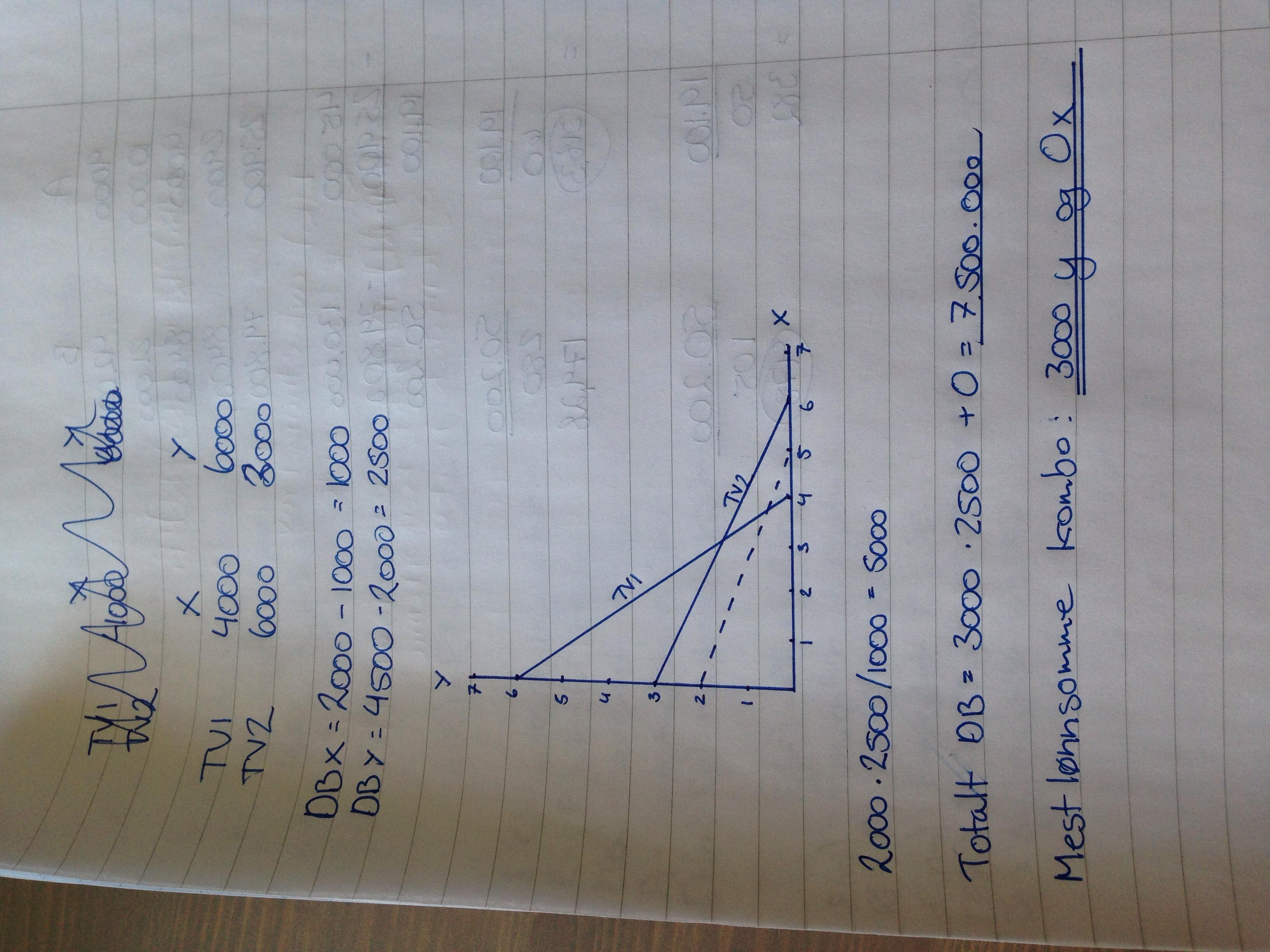

Oppave 11 fra vår 2010:
Bedriften Matrix International AS driver med både spesialtilpasset ordreproduksjon og produksjon av standardprodukter. For året 20x1 regner man med at ordreproduksjonen vil legge beslag på en stor del av kapasiteten i
tilvirkningsavdelingene 1 og 2. Restkapasiteten i tilvirkningsavdelingene 1 og 2 som antas å bli disponibel for standardproduktene X og Y, vil være 6 000 timer i begge avdelingene.
Timeforbruket per enhet X i tilvirkningsavdeling 1 er 1,5 timer og 1 time i tilvirkningsavdeling 2. Timeforbruket per enhet Y er 1 time i tilvirkningsavdeling 1 og 2 timer i tilvirkningsavdeling 2. Budsjetterte salgspriser per enhet er kr 2 000 for X og kr 4 500 for Y. Variable kostnader per enhet er budsjettert til kr 1 000 for X og kr 2 000 for Y.
Hva blir den mest lønnsomme produktsammensetning av X og Y for Matrix
International AS i 20x1, og hva blir totalt dekningsbidrag?
I løsningsforslaget står det bare at den møst lønnsomme produktkombinasjonen er 0 X og 3000 Y, men ingen utregning. Finner heller ingen lignende eksempler med fremgangsmåte..
Den er vel lik alle de andre oppgavene som handler om å finne beste produktsammensetningen! Eller trenger du hjelp til hvordan du gjør det? :-)
Nå gjorde jeg det kjapt, så mulig det er slurvefeil (men regner med noen er kjapp til å rette opp i det!)
Den stiplede linjen er isobidragslinen som man finner ved å velge et tilfeldig punkt på y-aksen (?) og ganger det med DBy/DBx, da finner du det andre punktet.
Denne paralellforskyves helt til linjalen ikke er i kontakt med en av hjørnene. Det siste hjørnet linjalen "hang" fast på er da den mest optimale løsningen.
Håper du skjønte! Hvis ikke bare spør igjen :-)
hvor får du tallene tv1 4000 og tv2 3000 fra? :)
6000/1,5 og 6000/2 ;) Del på timeforbruket for henholdsvis X og Y.
