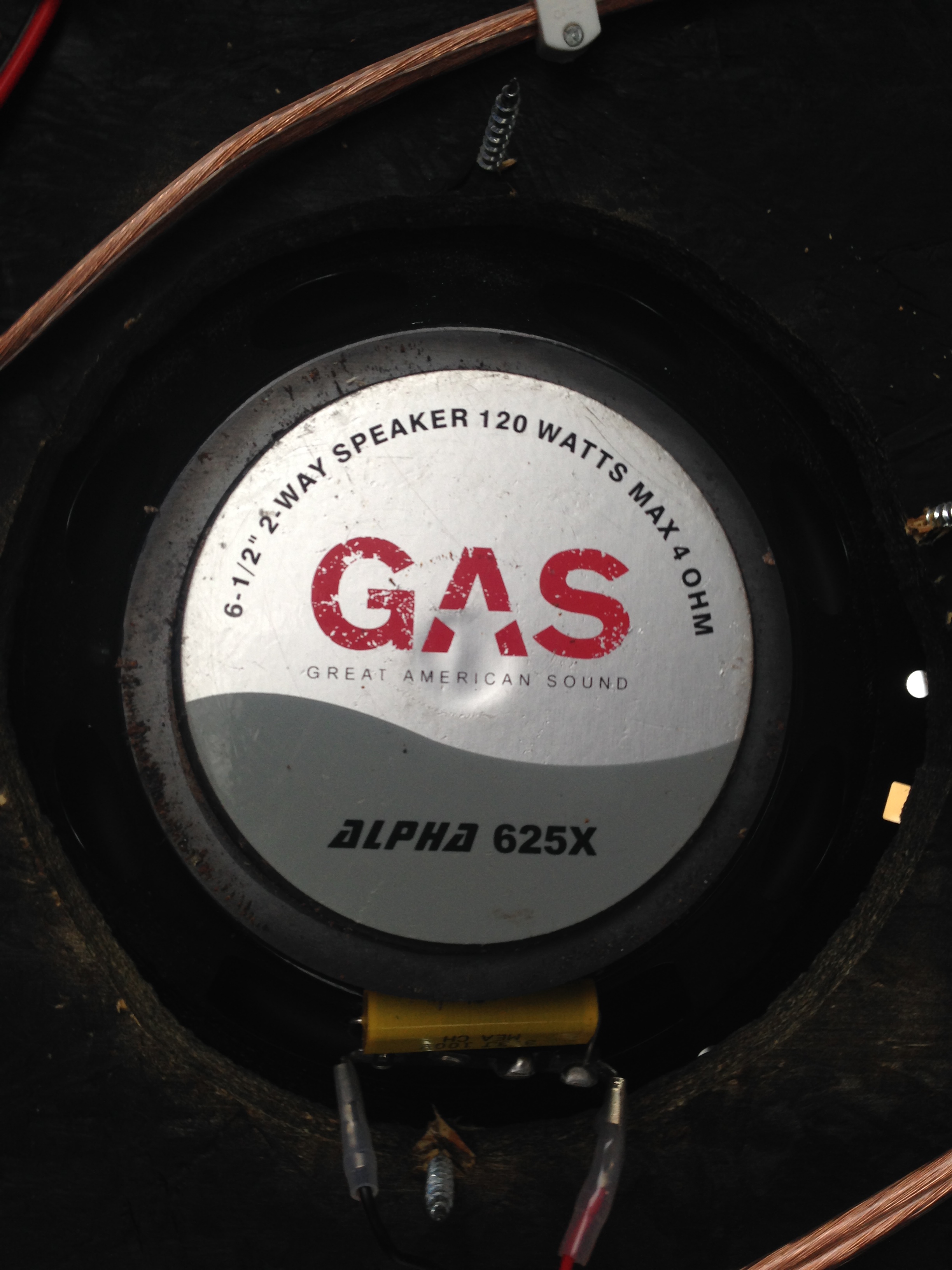

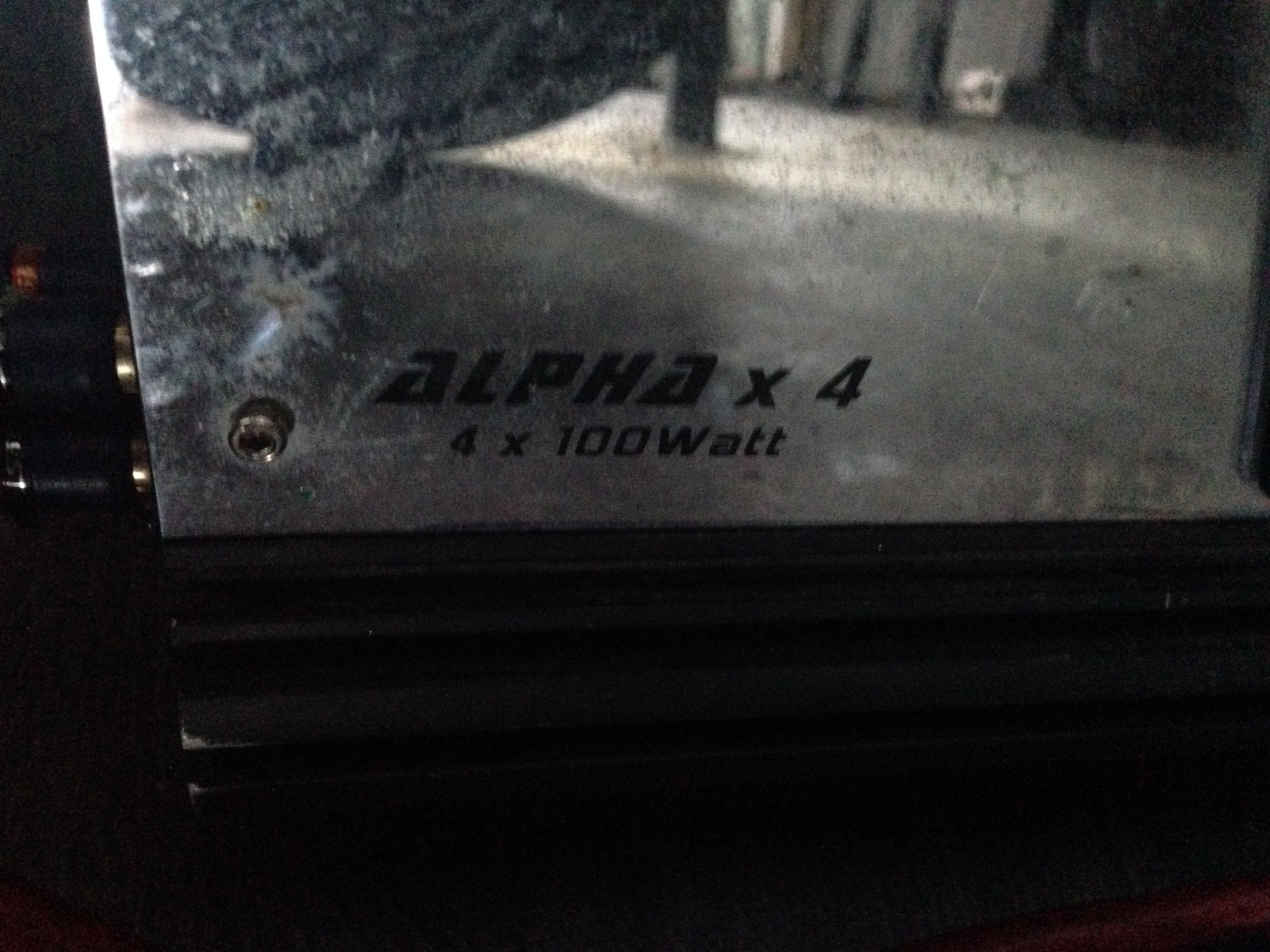

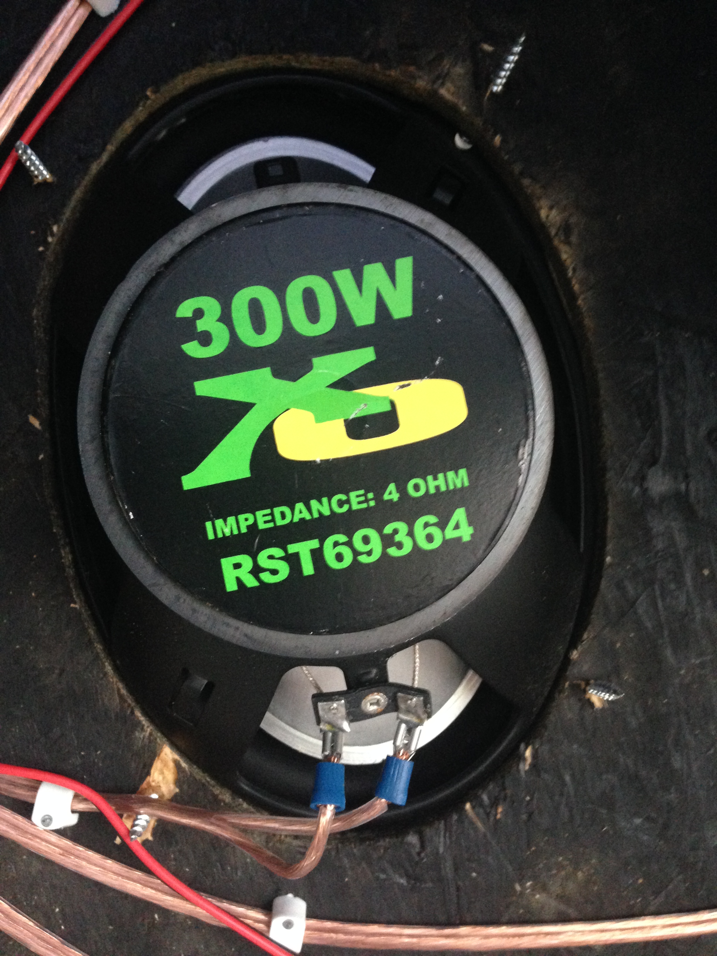

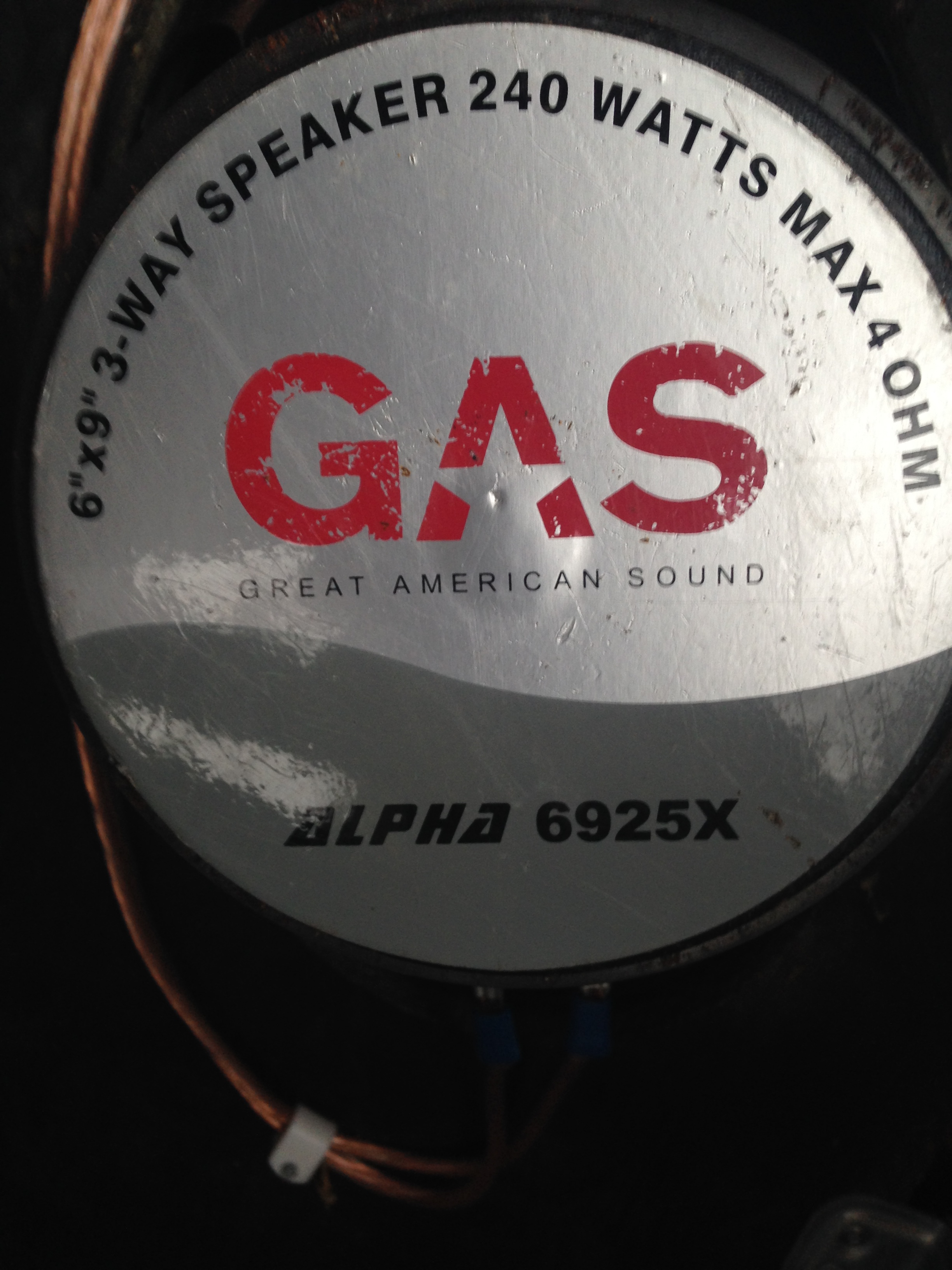

Har fått skaffet oss en batteri på 90Ah i tillegg til det vi hadde i fra før av på 70-75Ah.
Har også fått tatt bilde av de forskjellige høyttalerne vi har, og forsterkeren som dem har brukt tidligere satt også der, så vi satser på å knabbe med oss den når vi flytter bilen :ph34r:

Tenker vell bare å ha det som det er, nå som vi kanskje får med forsterkeren. Dette vil vell fungere helt greit? Satser ikke akkurat på det beste anlegget, kommer vell for det meste å bruke det når vi kjører rundt omkring :) Nå er det bare en spiller som mangler, men det skal vell ikke være store problemet.. (Hvis vi får med forsterkeren da) Haha
