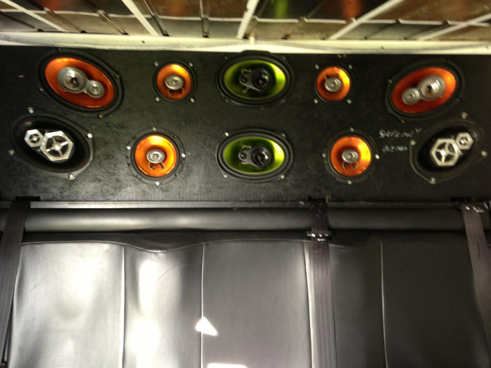

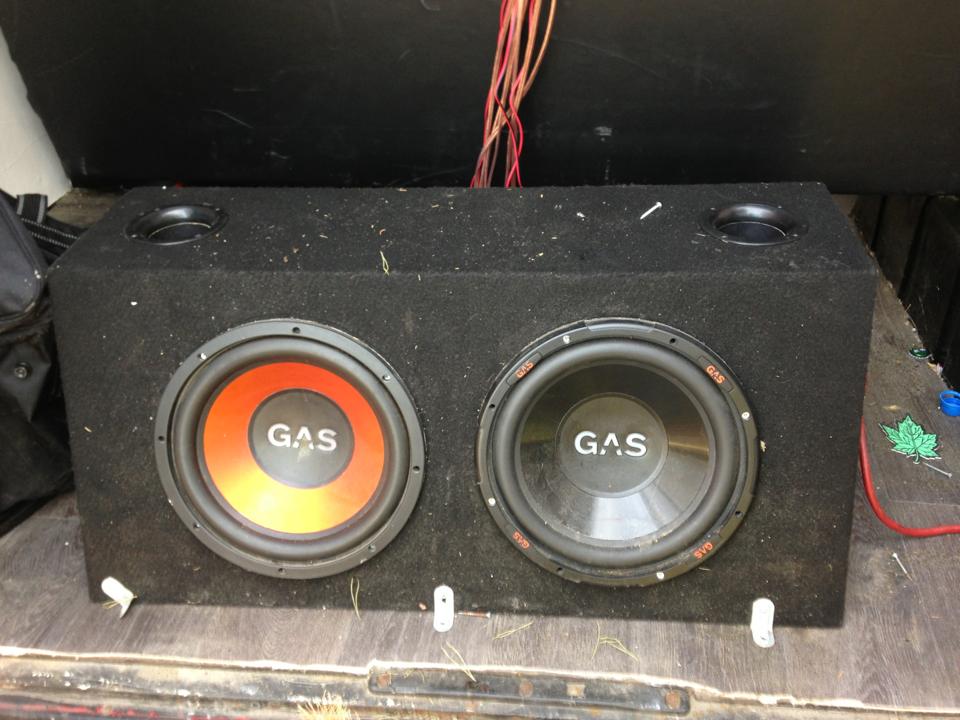

Stangnez Skrevet 9. januar 2014 Skrevet 9. januar 2014 Hallo! Vi har skaffet oss en russebil hvor det fulgte med et anlegg.Det vi mangler er en forsterker og en spiller siden dette ikke fulgte med, men problemet er at ingen av oss har noe særlig peiling på dette. Vi lurer vell egentlig bare på hvordan forsterker vi må ha og også hvilken spiller dere anbefaler? Legger ved et bilde av veggen med diskantene og basskassen. Veit ikke hvordan merke og størrelse det er på det diverse siden vi ikke har hatt muligheten til å se på det ennå.På forhånd, takk for svar!
- Cre8or - Skrevet 10. januar 2014 Skrevet 10. januar 2014 (endret) Hadde bytta basskassa. (Spiller ikke bra eller pent, noe usikker på om elementene er identiske. Det bør de være om de skal kjøres på samme blokk.) Men om dere absolutt vil bruker den, burde denne funke greit. (Lite info på nettet når jeg leita i farta) Det første bildet er av elementer (bass, mellomtone og diskant), og så vidt jeg kan se er det en 5-kanaler dere burde bruke får å få det mest optimalt. Her finner dere noen eksempler: http://www.bilradiospes.no/m/shop/?katid=36 Hadde jeg vært dere, hadde jeg leita på finn etter brukt bilstereo. Ikke altfor dyre 2x15" hadde kanskje vært litt mer ideelt i en russebil? Blir jo litt opp til dere hvor mye dere vil legge i et anlegg. Støydemping kan dere tjene mye på å bruke og. Disse f.eks. Fulgte det ikke med forsterkere altså? Har dere strøm nok? Bare spørre igjen om dere kommer over noe på finn så er det sikkert flere her som kan anbefale noe. Endret 10. januar 2014 av MariusSR

Suit-up Skrevet 10. januar 2014 Skrevet 10. januar 2014 nei noe høykvalitetsanlegg er det definitivt ikke! i og med at det er 5 par med coaxiale høyttalere så blir forsterker litt rart på dem. de aller fleste 5-kanalerne har 4 mellom/diskant baserte kanaler, da som klasse AB, hvor den siste kanalen gjerne er en noe sterkere kanal i klasse D, mer subwooferberegnet. men om dere går for for eksempel DENNE ville nok sett om jeg fant noen nye subber enn de. og om dere er litt handy av dere så kan dere jo lage en kasse til dem selv. dere kan jo til og med gå for 2 18" om dere er gira? type dette kittet, det er billig og fungerer nok greit i en russebil. står at de har 4ohm, så om dere parallellkobler dem, så får dere 2ohm, da kan jo denne forsterkeren være ok.
- Cre8or - Skrevet 10. januar 2014 Skrevet 10. januar 2014 (endret) Ville personlig ikke bygget kasse selv ( ja dere sparer noen kroner ) men vil mest sannsynlig ikke bli optimalt basstrykk mtp nøyaktig riktig kassemål og port. Har bygget en del og har gitt opp. Kjøper kun ferdige kasser tilpasset elementene. Dere får det dere betaler for. (som regel) Det får bli opp til dere mtp økonomien Kan hende "Suit-Up", (som postet over meg) har mer greie på flere elementer mtp forsterker. Har aldri bygget slike oppsett før, kun subber og frontsett Sjekk strøm ja, batteri + dynamo (trekker jo litt strøm dette her). La akkurat opp ekstra store strømkabler fra dynamoen (120A). Gikk fra 11,9V til 13V+ ved full last på anlegget. ( noe å tenke på ) Sjekk også laderelè om dere først har dynamoen ute. Denne (gjelder Alpine) er forresten super mtp ekstra power til frontsett ( gjelder antageligvis ikke dere). Enkel å montere, og merkbar forskjell om man ikke har ekstra forsterker fra før av. Edit: Anbefaler GEL-batteri om det dere har ikke er bra nok. Får denne (95A) fra biltema. Bruker den selv. Tipper den burde holde til oppsettet dere kommer frem til. Slipper høye spenningsfall (noe syre-batterier sliter med som jeg har skjønt) Endret 10. januar 2014 av MariusSR
- Cre8or - Skrevet 11. januar 2014 Skrevet 11. januar 2014 (endret) men om dere går for for eksempel DENNE Da regner jeg med du anbefaler de å kutte ut 2 av elementene og kjøre sub på utgangen med 450w@2ohm.? 4x130W + 1x450W i 2ohmMen igjen, anbefaler dere andre subber, kan ikke være mye merkbart den som står der Endret 11. januar 2014 av MariusSR
cossiemk1 Skrevet 11. januar 2014 Skrevet 11. januar 2014 (endret) Du sier du kjøper ferdige kasser tilpasset suben?? Hvordan i all verden kan det være bedre enn å bygge den selv?? Blir jo akkurat samme resultatet det da? Med mindre du bygger kassa feil selv da selvfølgelig, eller at du mener ferdigkasser alla bassworks osv, for det blir IKKE riktig eller bra, med mindre du er heldig. Det er alltid best å bygge selv, så vet man at det blir riktig, kassa passer strøkent inn i bilen den er laget for, og den er tunet riktig i forhold til bil og hva man liker. Skal man kjøpe en slik kasse så må man opp i 3000kr+, lager man selv så holder 500-1000kr lenge Det skal selvsagt brukes en 4 kanaler til høyttalere (evt en mono klasse D siden det ikke blir mye stereo her med den oppkoblingen av høyttalere ) bare å koble riktig, så holder impedansen seg riktig Subene kjører du på en billig monoforsterker. Ljudia.no har masse som er fint til russebil Endret 11. januar 2014 av cossiemk1
- Cre8or - Skrevet 11. januar 2014 Skrevet 11. januar 2014 Ut ifra egen erfaring har jeg aldri klart å matche de ferdig kassene med samme subber , men det er min erfaring! (Brukt så nøyaktige mål som mulig, tec7, skillevegg etc.. (Kan for all del hende jeg gjør noe feil men...) Så du mener bassworx-kasser etc. er generelt dårlige? På hvilken måte? Feil port-lengde? for tynne mdf? etc.. http://eikensbilstereo.no/product.php?id_product=962 http://www.eikeraudio.no/produkter/detaljer/bassworx-cp12b/14/10 http://www.eikeraudio.no/produkter/detaljer/as7130-gladen-audio-basskasse/1286/10 http://www.eikeraudio.no/produkter/detaljer/bassworx-slr212/126/10 http://www.eikeraudio.no/produkter/detaljer/bassworx-gph210bk/125/10 http://www.eikeraudio.no/produkter/detaljer/dynabel-dy9135/119/10
cossiemk1 Skrevet 11. januar 2014 Skrevet 11. januar 2014 Det er så og si ingen suber som skal ha samme litervolum og portlengde/størrelse, så hvis du feks kjøper er portet kasse til 2x12" og et par 12" suber, så er du heldig hvis du treffer en kasse som er optimal for elementet. Skal dette bli riktig så må det regnes ut utifra subens T/S parametre. Med en lukket kasse så er det ikke like kritisk. Hvis du bare har laget en kasse og montert inn et rør uten å vite hvor stor kasse suben trenger, og størrelsen på røret, så blir det sjelden bra. Men hvis du bruker program som feks WinIsd og taster inn data, så kan du prøve forskjellige kassevolum og portstørrelser til du finner noe som ser bra ut Det er desverre alt for mange som tror at en kasse med hull til 12" passer til ALLE 12" som finnes, men slik er det naturlig vis ikke. Kassa har veldig mye å si på resultatet. Ferdige kasser med suber fra feks Kicker, er helt feil fra fabrikk og låter stygt. Lager man en mere riktig kasse til disse, så spiller de mye bedre (men man får aldri kicker til å låte skikkelig bra, dette var bare et eksempel)
