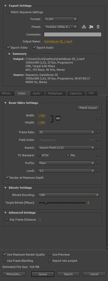

Jeg bruker Adobe Premiere Pro og eksporterer video som skal brennes på DVD for visning på TV. DVD'en spilles av i ganske ny BlueRay/DVD spiller koblet til TV'en via HDMI.
Problemet er at videoen vises ujevnt. Ikke hakkete, men for å ta et eksempel så ruler teksten sagt og fort om hverandre. Hele videoenen er slik.
På PC'en og på Youtube vises alt riktig (Her hos meg vertfall.)
Her er eksporterings instillingen jeg bruker:
Noen som vet hva det kan være?

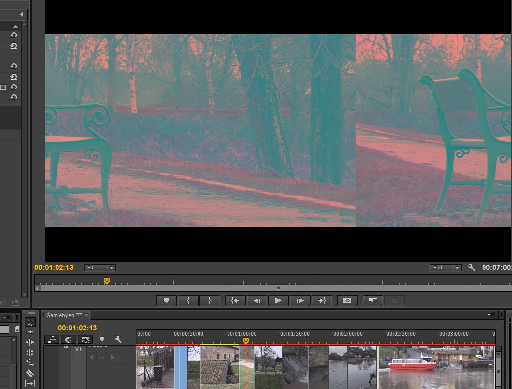

Sitter og lurer på om det er en plugin jeg bruker som kan forårsake problemet. Plugin heter NewBlueFX. Jeg får noen rare opplevelser når jeg adder denne plugin effekten til videoklipp. Slik som dette:
Feilen forvinner når jeg fjerner effekten fra videoklippet, men jeg kan fint legge til effekt fra en annen plugin...
Tyder jo på at plug-in har en feil som gjør at TVn ikke klarer å synkronisere til riktig framerate eller kompenserer for dropped frames.. Spesielt når det ser ut som du har filmet i 50p fps og eksporterer det som 25p fps.
Nettopp det jeg tror også. Er i kontakt med NewblueFX nå vedrørende heving av kjøp (hvis det er mulig). Prøve en plugin som heter Magic Bullet Looks II og det fungerte utmerket.
Men har kun prøveversjon ennå. Gidder ikke å kjøpe denne før jeg har fått pengene for den andre. men det ser desverre ut til at NewblueFX er litt vanskelige å ha med å gjøre.
Dem skal omtrent ha meg til å skru fra hverandre hele pc'en for å finne feilen og skjønner ikke at jeg ikke har tid til dette. Jeg har prøvd de mest vanlige tingene jeg fikk beskjed om, men når ikke dette virker så gidder jeg ikke å bruke mer tid på det.

Kan de tvære at 8Mbps er litt i overkant?
Men 8 mbps er vel ikke så fryktelig mye egentlig? Jeg har ikke engang dvd-spiller lenger så jeg er ikke så vant til det formatet, men jeg ser at default for eksportering i full hd ofte er større når jeg ser på de forskjellige presetene i premiere.
Er det dvd-plate du bruker? Kan det være problemer med full hd og dvd? Mener å huske at man brukte lavere oppløsning på dvd og gjerne mpeg2, mens h264 bør være bra for blueray? Litt på tynn is her, men det er iallefall noe å tenke på.
Les mer her: http://en.wikipedia.org/wiki/DVD-Video#Video_data
"Professionally encoded videos average a bitrate of 4-5 Mbit/s with a maximum of 7–8 Mbit/s in high-action scenes. This is typically done to allow greater compatibility among players, and to help prevent buffer underruns in the case of dirty or scratched discs."
Så ja - konstant 8Mbps er nok litt i overkant.
Men - når du skal eksportere til DVD - hvorfor 1080p? DVD-video er 576p - 720x576 - er det ingen "DVD" preset?
1080p er til Blu-ray eller andre filer som ikke har noe med DVD-video å gjøre. :)

Jeg har fått til dette tidligere uten problemer og da har det blitt spilt av på TV uten problemer, så jeg vil tippe at det er denne Plugin'en som lager problemer for meg.
Det rare er at videoen ser bra og gjevn ut på PC'en, men ujevn på TV'en...
Skal teste den samme videoen med samme eksporteringinnstillinger i dag hvor jeg har brukt plugin'en fra Magic Bullet Look II. Funker dette, så har vi jo svaret på problemet :)
Poenget blir å overbevise han på NewBlueFX slik at jeg får tilbake pengene jeg betalte. Tror det var 129 dollar og det er jo bortimot 1000-lappen...

En DVD-disk har videooppløsning på opptil. 720x576
1080p er HD. DVD er ikke HD. Skal du ha HD, så bruk Blu-ray.

¨Jeg vet bare at jeg eksporterer den som 25fps progressive etc. (se screenshot lenger opp) og da burde det vel funke?
