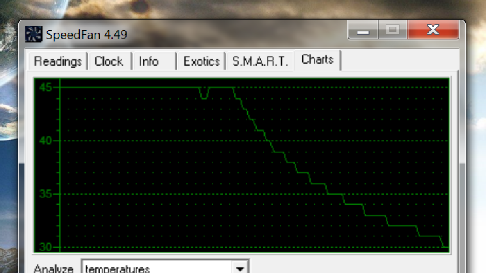

Har speedfan med en temperaturgraf, men om jeg kjører 3dmark går det bare noen få sekunder før pcen fryser.

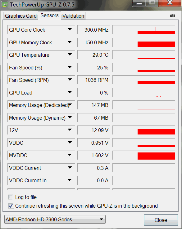

Trenger et loggeprogram som jeg kan hente opp etter pcen er krasjet :]
Stoppa vifta på kjøleren, og lot temperaturen stige så mye den gikk på idle, og fyrte igang vifta igjen.
Kjøleren ser ivertfall ut til å fungere normalt.
Det har du i gpu-z. Huk av for det i menyen. Du ser det helt nederst til venstre.
Men hva sier win logen, restarter psen uten du kan gjøre noe med det.

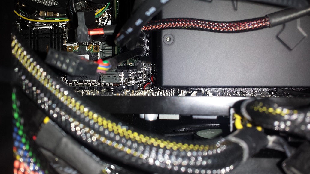

Problem løst... eller iverfall borte.
Hadde ute hele kortet for å se etter unormalheter, og fant ingen.
Men kansje..
..dette var problemet, at kortet tok i psu'en?
Funker ivertfall helt fint nå, bortsett fra at kortet hyler under den første 3dmark testen, men det er vist ikke noe å bekymre seg over ifølge noen google søk.
Men burde kansje legge imellom noe isolerendes, så kortet ikke tar i psu'en, bare noe tape kansje...?
