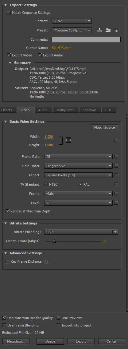

Bjerknez Skrevet 20. desember 2013 Forfatter Skrevet 20. desember 2013 (endret) Da har jeg fått tatt en bitteliten uformell og uhøytidelig test angående 25p vs 50i og hvordan dette påvirker sluttresultatet etc. Litt informasjon om hvordan dette er gjort: Har tatt to videoer med LEGRIA G25. En med kamera innstillt på 25p og en med 50i. Begge videoene er full HD og lukkertid etc. ser dere beskrevet i videoene. Jeg ble egentlig ganske forvirret for dette fungerte litt annerledes enn jeg trodde. Ca. 8sek. ut i 50i videoen så kjørte jeg en 50% slow motion og dette så faktisk ut til å fungere veldig bra selv om dette er en interlaced 25p (50i). Dog synes jeg ellers at 50i videoen ikke er noe spesielt smoothere enn 25p videoen. Begge videoene er eksportert med nøyaktig samme innstillinger og jeg har brukt Adobe Premiere Pro CC. Eksport innstillinger hva video angår så er et screenshot her: Så til videoene: 50i (med slow motion ca. 8sek. ut i videoen): http://www.bjerknez.no/video4/50i.mp4 25p: http://www.bjerknez.no/video4/25p.mp4 EDIT: Kanskje ikke en optimal test dette,men det er det jeg fikk sydd sammen midt på natten inne på kontoret en dag før juleferie Endret 20. desember 2013 av Bjerknez
