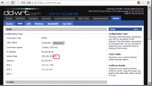

Det eneste problemet med den teorien er at det ikke tildeles noen nettverksmaske over PPP-forbindelsen. Se screenshotet jeg har lagt ved fra ruteren min.
Likevel, om man antar at DHCP-serveren ville delt ut 255.255.255.0, så ser man at det ville ha fungert for meg å snakke med gatewayen som ligger på 80.202.98.1
Men her oppstår det et annet problem: Hva skjer når jeg skal kommunisere med naboen som f.eks har fått tildelt 80.202.98.37? Da vil PCen min tenke "aha, denne er på samme nett, vi sender en ARP", uten å få svar, og jeg vil ikke klare å kommunisere med ham.
Edit: Kan også tilføye at klienten heller ikke vil ha noen forutsetning for å ARPe seg frem til MAC-adressen til gatewayen.
