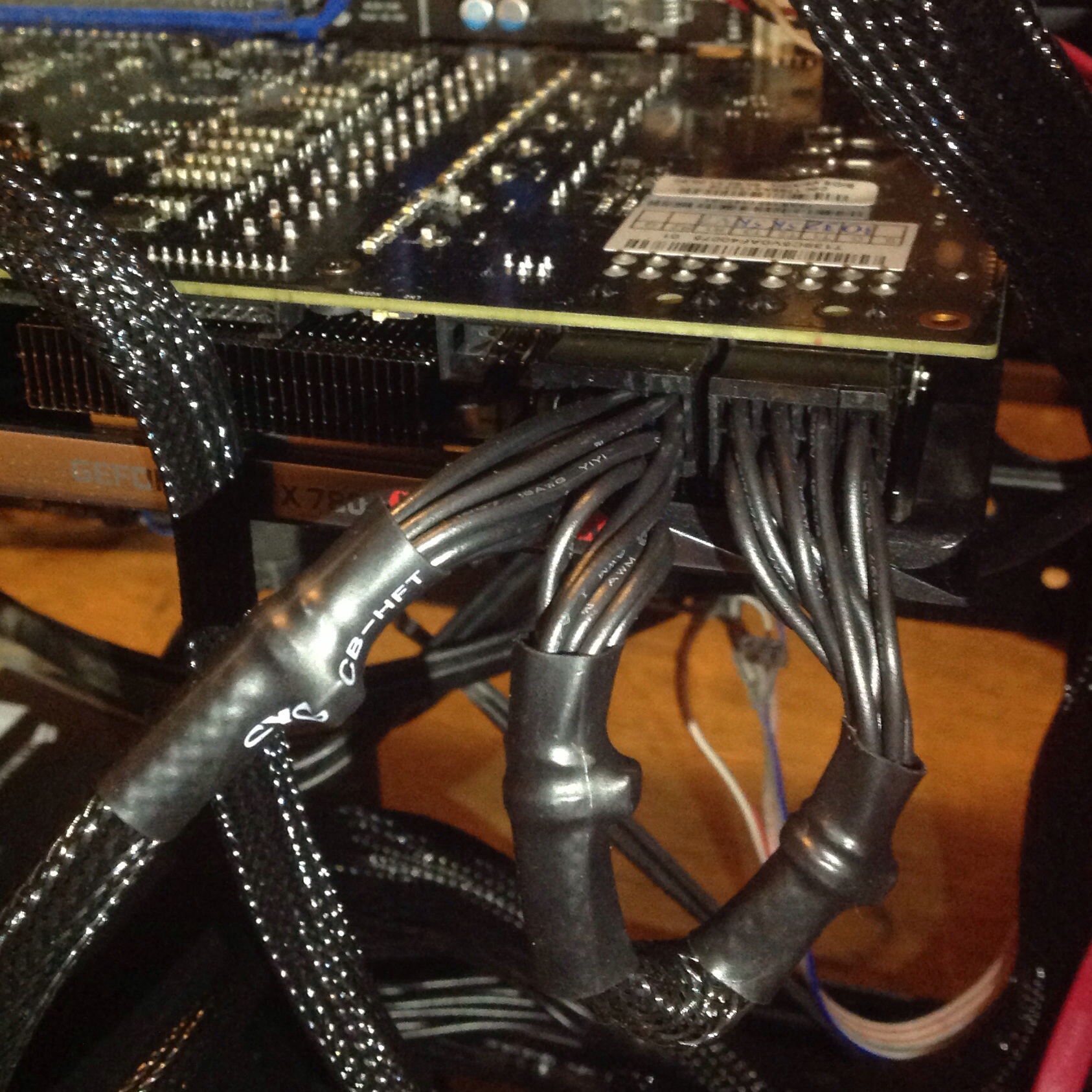

Skrev igunnen hele spørsmålet i tittelen. Men jeg har kjøpt et EVGA Gtx 780 Classified. Det har 2 inngangen for strøm. Jeg har noen kabler som har 2 plugger i enden som går i kortet. Skal jeg bare bruke den? Eller må jeg bruke 2 forskjellige ledninger?
Håper det var forståelig.
Hvis PSU-en din har to plugger på én ledning skal det holde.
Vel den er "modular" (er det det det heter?) så jeg kobler bare i de ledningene jeg trenger.
Ja ledningen jeg snakker om kom med psu-en. Så da er det vel det jeg skal bruke, vist jeg forstår deg rett.
Legger ved et bilde for å vise hvordan det ser ut nå med en kabel.

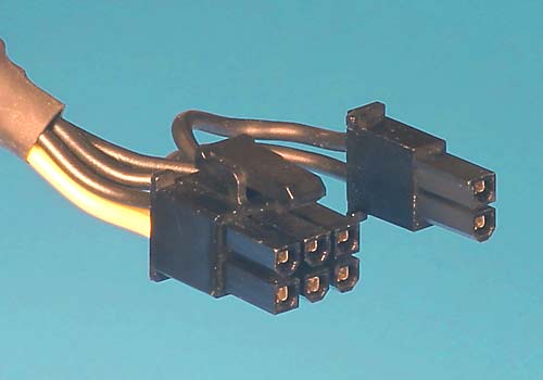

Hvorfor kan man ikke bruke adapteren i eska? :p
Du kan, men det kan begrense stabiliteten under overklokking og vanlig bruk:
