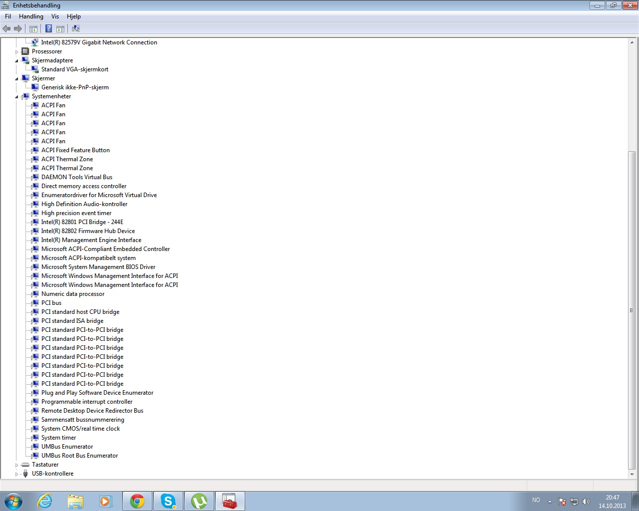

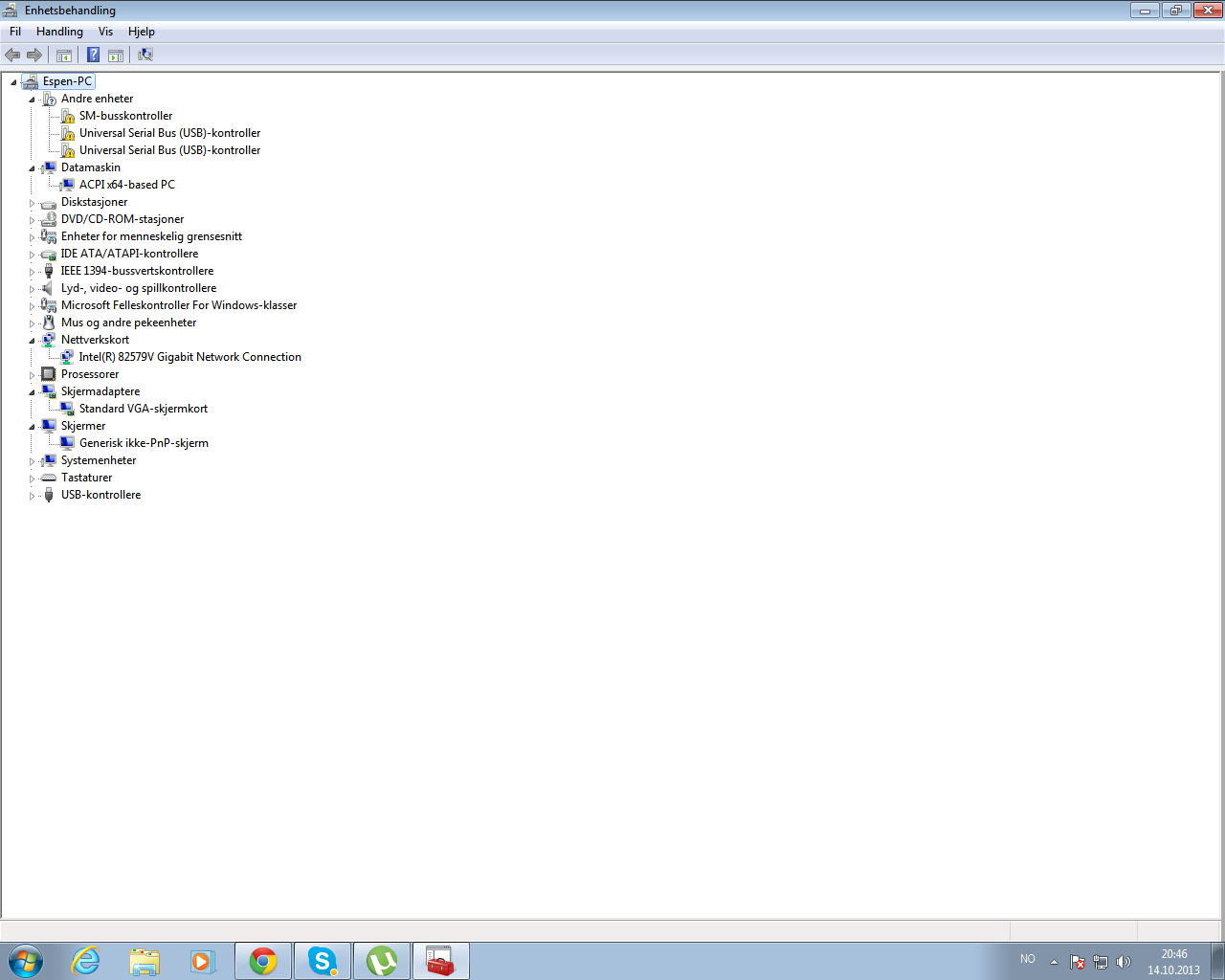

Kunne du gitt oss et skjermbilde av enhetsbehandling?
Start > Høyreklikk Computer og velg Manage > Velg Device Manager i høyre kolonne, printscreen og legg ut her. :)

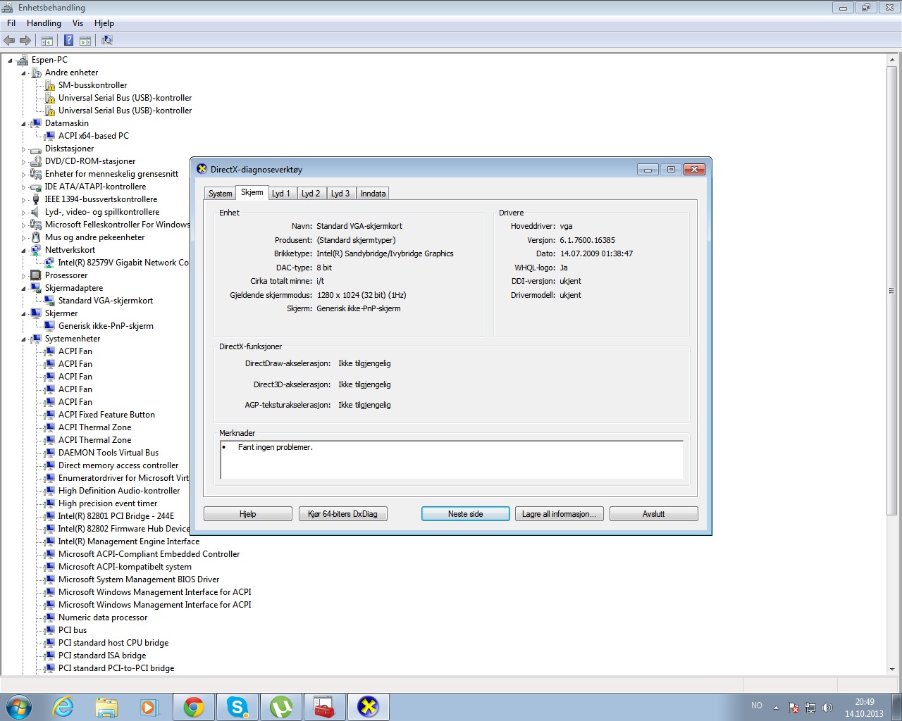

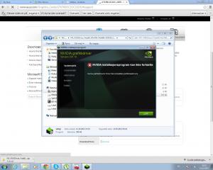

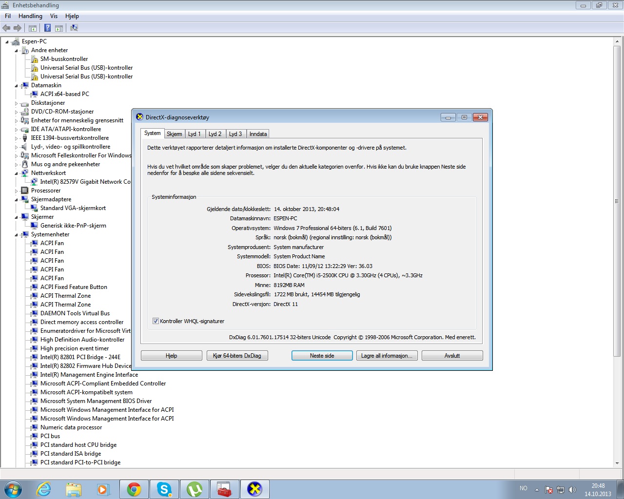

Her er 2 Screenshots av Enhetbehandling, 2 av Dxdiag og 1 bilde når jeg prøver å installere driver fra asus sin hjemmeside ( nvidia sin auto driver search sier også at ingen enhet var funnet. )

PS. prøvde med en VGA til DVI adapter på min VGA kabel nå for å se om ikke det var en integrert gpu som overstyrte ( skjerm bildene er tatt med VGA kabel koblet til hovedkortet)

Lest nok ikke første posten godt nok, men hvis du kjører med skjermkabelen tilkoblet hovedkortet er nok ikke PCIe skjermkortet aktivt og WIndows vil ikke finne det. Og hvis du kan boote med VGA kabelen tilkoblet GTX 760 kortet, så virker nok kortet helt fint selv om Windows ikke kan finne det
Og det derre auto driver search opplegget er ikke mye å skryte av, last ned driver fra Nvidia sin side og prøv å installere den.
