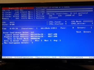

Hei, har kjøpt meg ny pc for litt over en måned siden. Satte den sammen selv, har litt erfaring. Den har virket helt fint fram til nå, men i det siste har det dukket opp flere random bluescreens som:
- Bad_pool_header
- Memory_managment
osv.
Søkte rundt på forum og fant ut at det kanskje kunne være minnet.

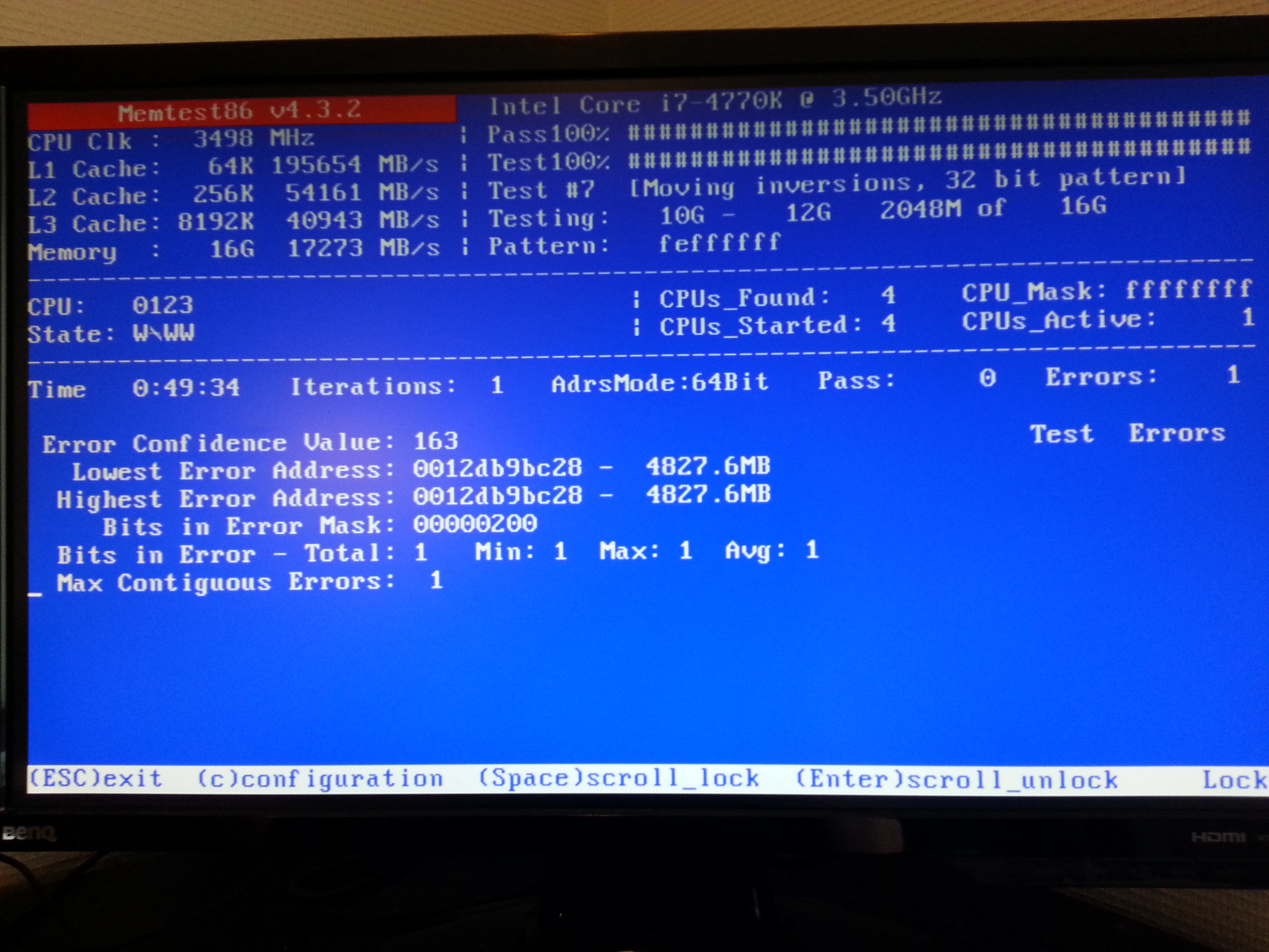

Kjørte en Memtest86 og fikk en feil (se vedlegg), så jeg byttet minnebrikkene til det andre slotsene på hovedkorte kjørte ny memtest og ingen feil.
Da virket det fint i et par dager, men nå er det komt tilbake.
Noen tips eller erfaringer?
Takk på forhånd for svar.

Hørest ut som minnet ja. Kjør memtest86+ i noen timer, 12-24 for å være på den sikre siden. Forrige gang jeg hadde minnefeil dukket det opp etter 7-8 timer med memtest86+.
edit: Når du har funnet feil med memtest86+ (hvis du gjør det), ta ut én av minnebrikkene og kjør testen på nytt. Fortsett slik helt til du har funnet hvilken brikke som er defekt.

Med en gang du får feil er det bare og stoppe,Memtest86+ kan ikke ha feil da er minne defekt(test 1 og 1 brikke)
Ikke feil kjør lenge som nevnt over.
Har sett over noen dump filer og de peker klart mot minne.
Viss du fortsatt får feil etter 0-feil i Memtest86+,post nye dump filer.

Gi minnet en ørliten bump opp i voltage ved å endre ddr voltage i bios fra auto til manuell.
Det bruker å gjøre susen for brikker som kan være på kanten.
Husk også at Asus spesielt auto overklokker som default bak ryggen din vha aituner , tpu, turbo v greiene sine , her også minne timings etc og xmp svært aggressivt.
Så "en" normalbrikke som er kun ordinær kan produsere errors på enkelte area/cells uten at det egentlig er noe feil med den. Gi bittelitt ekstra spenning pleier å bøte på det.
Eks fra 1,50V til 1,525V

Om du ikke klarer å finne feil på minnebrikkene med memtest kan du jo prøve å fjerne en eller to av brikkene helt og bruke PC-en normalt i noen dager og se om du fortsatt opplever blåskjerm (er det 2x8 eller 4x4 GB RAM?). Du vil ikke merke noen forskjell i daglig bruk uansett.
Om problemene vedvarer uansett hvilken kombinasjon av RAM-brikker du bruker kan jo problemene ligge et annet sted. Feil med SSD-firmware er veldig vanlig og jeg slet selv med helt tilfeldige blåskjermer en tid tilbake (Crucial SSD) og alle problemene forsvant etter en oppdatering.
Jeg tror likevel det er minnet det er feil med i ditt tilfelle --- hvor mange passes kjørte du i memtest?
Leste et sted at det kan ta opptil 20 passes før memtest oppdager problemer... Jeg vet ikke hvordan programmet fungerer, men det var nå noen som skrev dette på et forum.
