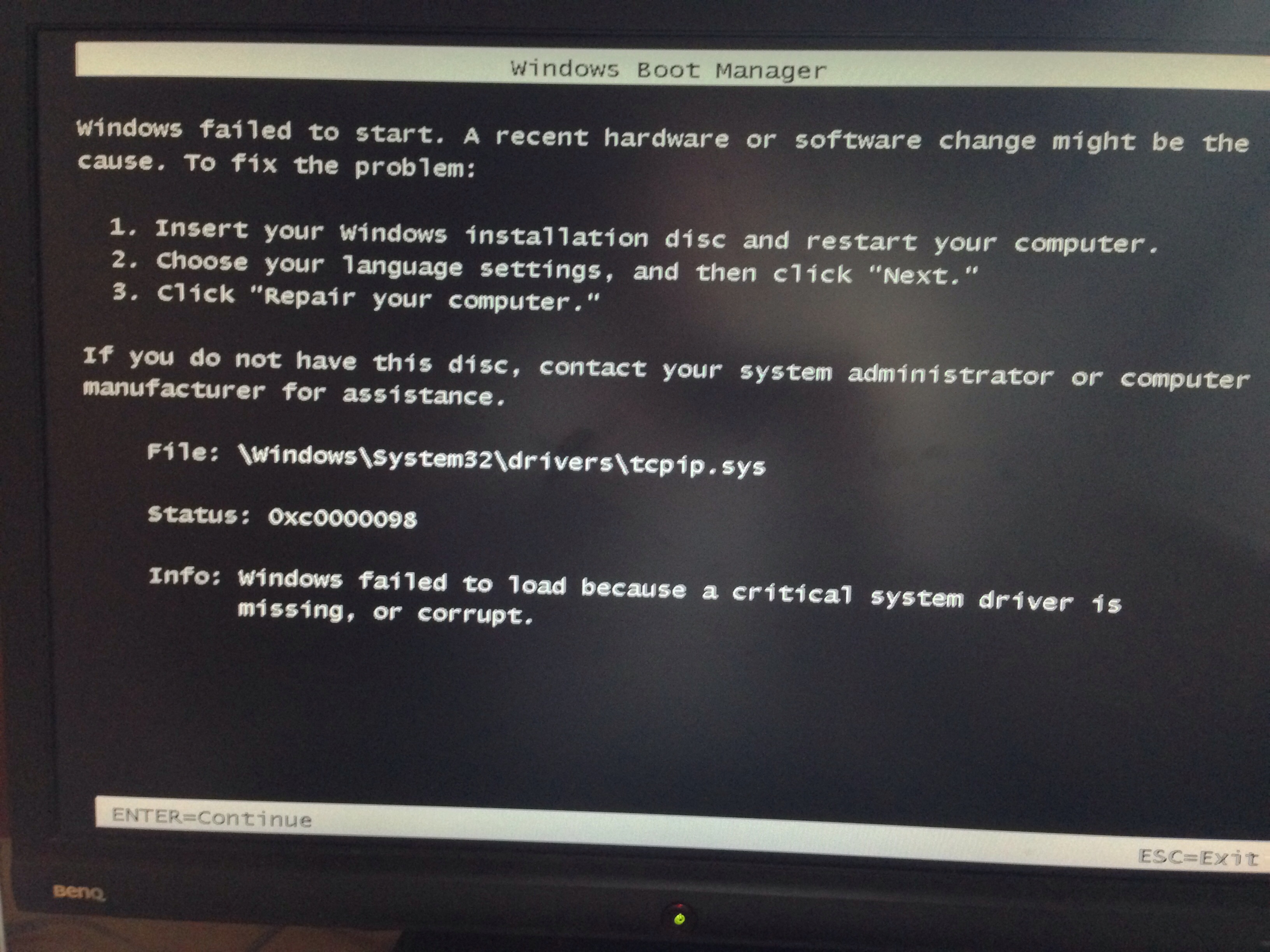

Oxc0000098 error

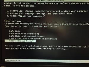

  • Restart the computer and press F8 repeatedly until the Advanced Options Menu appears.
  • Select Repair your computer.

Og tcpip.sys kopi for systemet ditt finner du backup kopi av ifb med sp og updates i flere mapper under winxs repository
.:\Windows\winsxs\amd64_microsoft-windows-tcpip-binaries_xxxxxxxxxxxxxxxxxxxxxxxxxxxxxxxxxxxxxxx
xxx lange nummer med versjons navn inkludert.
Bare å boote opp systemet ditt med (noe som har NTFS skrive/lese rettigheter) kopiere tcpip.sys til .\Windows\system32\drivers
Det kan også være antivirus som tar feil og sletter tcpip.sys hos deg .
Da hjelper ikke tiltaket med å kopiere inn fersk tcpip.sys fil.
Da må du loade registry hive offline å finne ut hvordan/hvor du setter det til disabled save tilbake hive , win start for så å få det AV avinstallert etter at du kommer inn i windows.

Er du kjent med metoden for å starte pc'en i safe mode ved å trykke F8 under oppstart?
Det er beskrevet i denne videoen (spol til 1.45):
På den menyen du kan velge Safe mode, så skal du isteden velge Repair your computer (øverst).
Joa.
Du har ikke svart på om du er kjent med "F8-metoden". Menyen du ønsker å få opp er vist 1.52 ut i videoen over. Den skal komme opp dersom du trykker F8-tasten ca. 1 gang i sekundet under oppstarten av pc'en. Du må begynne å trykke F8 før bios er ferdig lastet. Et alternativ kan være å holde Shift-tasten nede under oppstarten. Begynn i tilfelle å holde den nede før bios er ferdig lastet.
Jeg gjør sikkert alt feil.
Neida. Det er valget for Repair your computer som mangler fra menyen på din pc. Dette er ikke et helt ukjent fenomen.
