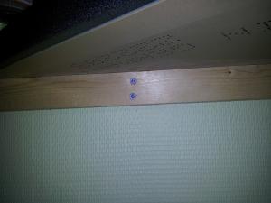

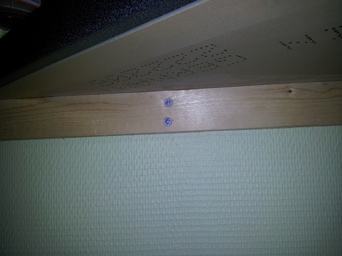

Legg den oppå en list/rettkant i bakkant og bruk ben foran. Hvis du ønsker mye spenn kan du eventuelt stive opp i front, men da blir den tykk (vanskelig å få stol + ben under uten at det virker rart)
Ville fortsatt lagt hele platen på en list i bakkant, blir litt ryddigere etter mitt syn. Skru fast listen i stenderne, så sitter det hele veldig bra :)
Ja en sånn løsning ville absolutt vært det beste, men usikker på om vi kan skru opp ting på veggene siden vi bare leier. Tror vi går for en løsning med 12 bein og 2x 240 benkeplater som vi lager en hjørneløsning av. ( bilder kommer)

Hvis utleier bor i samme hus og dere er på talefot, så ring på og spør. Jeg pleier å si ja til mine leieboere hvis de har fornuftige forslag til oppgradering av leiligheten. Eller vil skru fast ting midlertidig som lett lar seg fikse med sparkel og et strøk maling når det fjernes.

Fikk selv lov av utleier, uten noe osm helst problem å skru noe slikt opp på veggene, da det strengt talt fikses med en strøk maling og sparkel, som Svinks nevnte. :)
