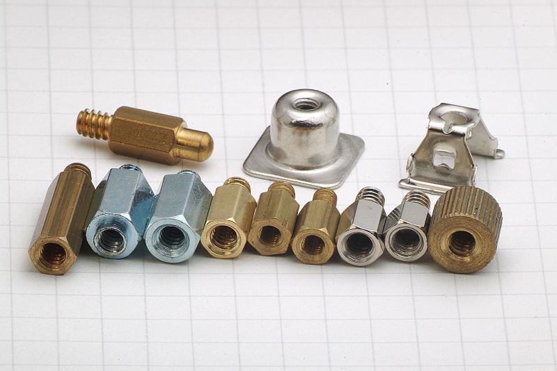

Eeh, du monterte avstandsskruene mellom hovedkort og kabinettet? De ser slik ut, se bilde som viser forskjellige typer.
nei, eg har ikke noe sånt. hadde noen vanlig skruer som var fra det gamle HK. fikk ikke med noen skruer eller noe. skrudde det bare ned i kabinettet, der så det gamle sto.
Ikke bra, du må ha de avstandsskruene elllers vil du mest sannsynligvis kortslutte noe på hovedkortet. De er kort sagt et MUST for å unngå problemer. Slike avstandsskruer følger normalt med kabinettet. Har gjort det med alle kabinettene jeg har hatt.

Går ut fra at avstandsskruene / brakettene allerede var på plass, siden det høres ut som du har satt nytt HK i en eldre PC?
Men når man bytter HK så er det viktig å telle antallet, for det er ikke nødvendigvis samme antall skruehull på alle hovedkort.
Hvis f.eks det gamle hadde 9 og det nye har 8, så står det igjen en ubrukt brakett som skaper kortslutning.
