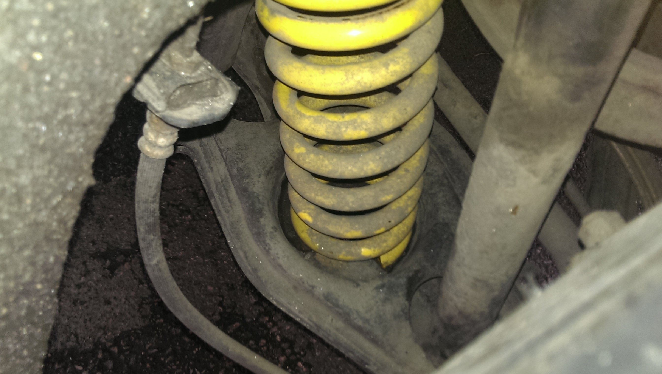

For meg ser det ut som om det ikke er noe gummi mellom fjær, eller er det bare jeg som ser feil?
Hvor kan jeg få kjøpt dette, sjekket deler på nett, men fant aldri frem til gummi for fjær.
Slik som den ligger i bærebroen så er det korrekt. Er oppe ved chassis det normalt er en gummihette på fjæren. Kan være verdt å investere i nye dempere da det kan fjerne problemet. Dette er noe i seg selv alle kan gjøre. Verktøy for fjærer til MB koster rundt 1k på Biltema og fungerer. Har selv foretatt utskiftning av 4x fjærer og dempere på en MB i sommer. Ting blir slitt ;)

I toppen av fjærene sitter det en gummiforing, mest sannsynlig er fjærene så korte at når du strekker ut opphenget over en humpel etc, så henger fjæra igjen i gummiforing/koppen og når du komprimerer igjen så klunker den i det den treffer bærearmen.
Slik bør du absolutt ikke ha det, da fjæren kan ramle ut om den ikke er i klem mellom bærearmen og toppforingen.

Nå har jeg fått tatt en sjekk på fjæren.
Når jeg hadde jekket opp bilen og tatt av dekket og så på fjæren så kunne jeg se at den henger så vidt i lufta. Bunnen av fjæra er par mm i lufta og jeg kan bevege på den forhånd... O_o
