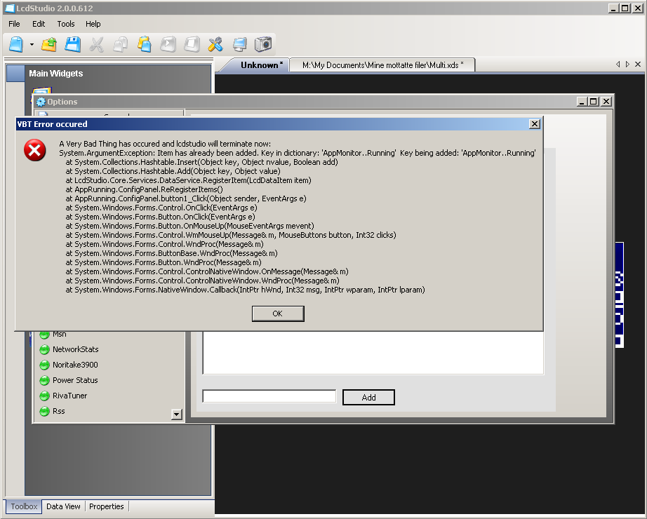

Dunsay Skrevet 14. august 2013 Skrevet 14. august 2013 Nå veldig utdaterte LcdStudio hadde en fin en, husker jeg... VBT Error occured (Very Bad Thing)

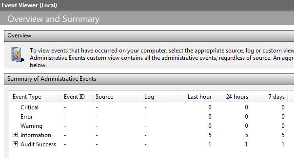

Karamell2 Skrevet 15. august 2013 Skrevet 15. august 2013 (endret) Artikkelen minnet meg om å slette loggene.Noe som kan være praktisk for andre ? Eller kanskje en potensiell katastrofe :-) Bruker Win 7.run as admin: clear_all_eventlogs.batMed teksteditor som notepad, klipp og lim: Lagre som *.bat@for /f "delims=," %%i in ( 'wevtutil el' ) do wevtutil cl "%%i" >NUL 2>&1 edit: da blir det slik : :-) Endret 15. august 2013 av Karamell2

Gjest Slettet-t8fn5F Skrevet 17. februar 2014 Skrevet 17. februar 2014 (endret) Jeg vet ikke om dette er kun en "urban myth" eller om det er fakta (eller med et snev av fakta), men jeg har hørt at grunnen til at "automatically restart"-funksjonen i det hele tatt ble lagt til var fordi Microsoft support var så lei av å få klager/henvendelser fra kunder om at de hadde fått en blåskjerm - så når maskinen bare restarter seg uten å vise noen blåskjerm, så var alle fornøyd... Det bruker å stå i eventloggen hvorfor maskinen gjorde hva den gjorde. Automatisk restart er ikke en funksjon, det er et unntak. Tidligere ble maskinen stående med blåskjerm, når den låste seg. Man kan få den til å bli stående med blåskjerm i dag, men det er en innstilling som må gjøres. Endret 17. februar 2014 av Slettet-t8fn5F
