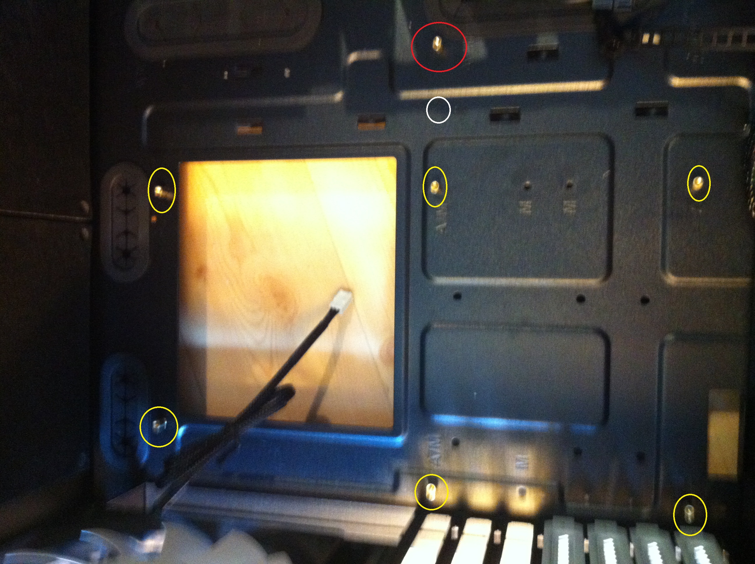

Har plassert de ift. hullene på kortet nå, men det er et hull på hovedkortet det ikke er hull til i kabinettet. Skal jeg la være å skru inn et avstandsstykke i dette hullet?
For det første skrur du avstandsstykkene i selve kabinettet, hovedkortet setter oppå til slutt og skrur fast til avstandsstykkene. Sånn i tilfelle du har gjort det motsatt.. somehow..
Så lenge det er et ATX hovedkort og du har satt alle avstandsstykkene i ATX hullene i kabinettet bør det gå bra. Men det spørs litt hvor det manglende hullet er da, er det f.eks. et sted hvor du må bruke litt kraft for å få på plass eller for å fjerne ting på hovedkortet? Bør uansett være litt forsiktig å ikke bare dytte ting "brutalt" på plass, så du ikke bøyer/knekker hovedkortet.
Alle de gule ringene er hull der jeg har plassert disse avstandsstykkene. Den røde ringen er den som ikke passer med hovedkortet, og den hvite ringen viser hvor det burde vært hull for at det skal passe.
Da fester du korte til de avstandsstykkene som passer med hovedkortet også tar du ut de andre. Er nok ikke noe problem om du ikke har fester på på alle punktene så lenge du kjenner at det faktisk sitter skikkelig og at hovedkortet ikke har kontakt med selve kabinettet. Du har som vist på bilde mulighet til å feste 2 skruer øverst, 2 mitt på og 2 nederst så det skal nok holde :)

Har 9 slike hull i kabinettet, men de tre hullene ytterst til høyre(altså de tre x'ene ytterst til høyre på "figuren" din) står rett og slett for langt til høyre. Hovedkortet er ikke bredt nok, om du skjønner. Får altså bare inn 6 av avstandsstykkene.

Gjør det noe om jeg bare bruker 6 avstandsstykker? Tror ikke hovedkortet mitt er bredt nok for alle 9.
Har samme kabinett og nesten samme hovedkort, og har ikke opplevd noe problemer med monteringen. På det hovedkortet skal avstandsstykkene monteres i kabinettet der det står A eller A/M
Kan nevne at jeg bare har 7 hull i hovedkortet, så 7 avstandsskruer er det jeg trenger. Hovedkortet er bare ikke bredt nok til å rekke bort til hullet i kabinettet, så det går rett og slett ikke an å feste flere enn 6 skruer?

Men for all del, hovedkort kommer i forskjellige former, selv innenfor de forskjellige standardene. Klarer man skru fast hovedkortet på alle hovedkortets skruehull så er man i boks.
Ja, så lenge man ikke har satt i flere avstandsstykker enn det som skal være brukt. Har man det så tar man de bort. Man ønsker jo ikke at det skal være et avstandsstykke hvor det ikke er skruehull på HKet.
