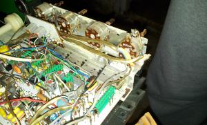

Kan jeg bytte potmeter nr.4 med et 10k logaritmisk potmeter?
Det er snakk om en gammel Philips-radio.
Hva er de 2 kontaktene på toppen av de?

Ser ut som et potmeter med 2 utganger muligens. Hvilken funksjon har den?

Volum, aner ikke modell
Om du går på eBay.com og søker etter " 10K DUAL LIN POTENTIOMETER" så finner du flere du kan bruke. Utfordringen blir nok å finne en som knappen din vil passe på, men er du litt fingerferdig så klarer du å jukse det til. På www.no.rs-online.com fant jeg en vare som lignet veldig på ditt. Se vare 249-9294

Men hva med de tilkoblingene på toppen?

Det er vel i utgangspunktet umulig å vite hva riktig verdi er, om man skal ha lineært eller logaritmisk, og hva den dingsen på toppen er.
Hvis man der i mot kobler fra ledningene og måler med et Ohm meter, så er det jo kjempeenkelt å finne ut av.
Potmetret har jo vanligvis 3 tilkoblinger. I dette tilfellet så er det vel dobbelt, slik at det blir 6. La oss nå kalle disse tilkoblingene a, b og c.
Hvis man måler a-c så måler man resistansen enten den nå er 10K eller noe annet.
Hvis man stiller potmetret i en middtposisjon og måler a-b og b-c så vil målingen for et lineært potmeter være noenlunde lik, og for et logaritmisk potmeter vil den være helt ulik.
Man kan også måle hva den fjerde tilkoblingen på topen er. Det kan jo være en bryterfunksjon eller noe annet.
Mest sannsynlig logorytmisk når det er for å styre volum. Den 4 tilkoblingen er for "loudness" akkurat hva denne er for finner jeg ingen forklaring på, men leser de fleste sier man kan droppe denne helt.
Potmetre for volum pleide å ha en kobling på midten. Den var koblet til en kondensator. Dette var for å heve diskantenten på lavt volum. Vis jeg husker riktig, var dette igjen for å "heve forståelsen for tale".
