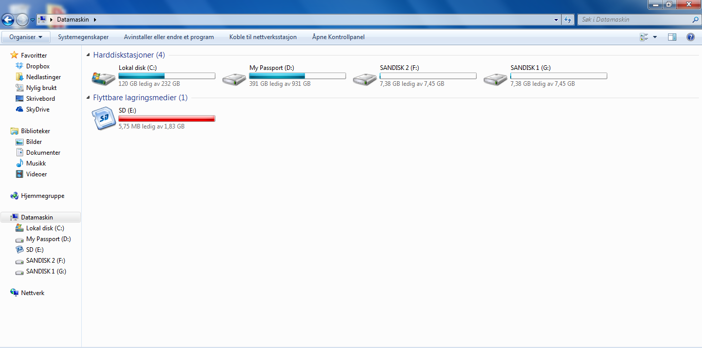

JGNotla Skrevet 4. juli 2013 Skrevet 4. juli 2013 Hei! Eg lurer på ein ting. Her om dagen kjøpte eg to stk. USB minnepennar. Planen var å bruke dei til å lage ein "bootable USB". Eg skal bruke Windows 7 USB/DVD tool. Problemet mitt er at av ein eller annan grunn, så viser minnepennane seg som ein harddiskstasjon istadenfor flyttbar disk. Dette fører til Windows 7 USB/DVD tool ikkje finn minnepennen. Eg syntes dette er rart, då to andre minnepennar eg har kjem opp som flyttbare diskar. Det same gjer minnekort eg puttar i maskinen. Minnepennane eg brukar er to stk. SanDIsk Cruzer Blade. Dei er begge på 8GB. Korleis kan eg få minnepennane til å visast som flyttbare diskar på min datamasin?
Hårek Skrevet 4. juli 2013 Skrevet 4. juli 2013 Det er bestemt ut fra Removable Media Bit (RMB) i Device Descriptor. Google "sandisk set rmb" så finner du antagelig en løsning. http://forums.sandisk.com/t5/All-SanDisk-USB-Flash-Drives/Utility-to-flip-removable-media-bit/td-p/281294
