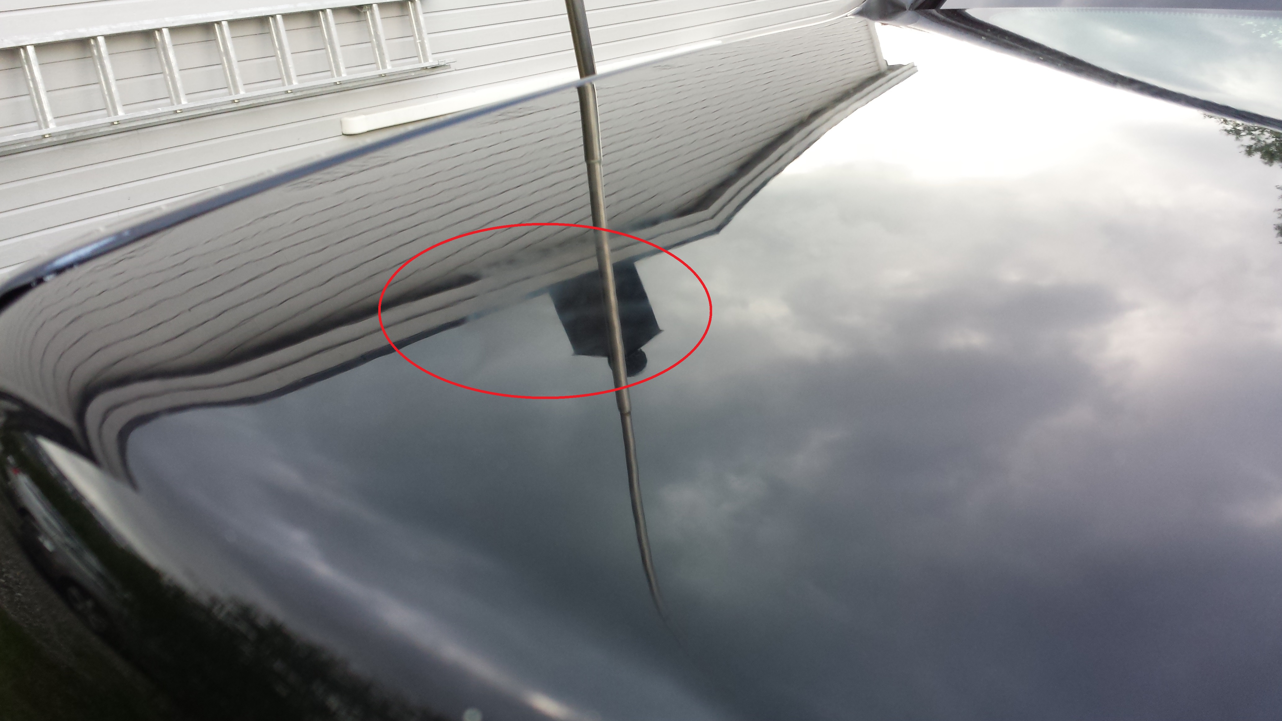

Jeg har fjernet måkeskiten, men det er merker igjen etter det, hva må jeg gjøre for å fjerne det?
Litt vanskelig å se det på bilde, men la det til uansett.
Bruk litt bonemiddel å poler der du har måkeskit. Jeg klarte å fjerne et tilsvarende merke på min bil. Du kan også bone over små riper etc. Jeg klarte å fjerne store deler av ripene etter jeg rygget i en annen bil. Helt genialt :)
Måkeskit er satan selv for klarlakken. Måkeskit pluss sol er satan selv ganger 10. Du kan prøve en rub, ta kontakt med nærmeste bilpleiesenter så får du hjelp til hvilken rub du budre prøve.
Trenger ikke poleringsmaskin. Bare bruk litt bonekrem på en tørr klut, så står du å gnikker godt over merket og så fjerner du kremen med den rene delen av kluten. Tror du skal få vekk merke da :)
Meguiars Ultimate Compound, evt. ScratchX og en gul applikator pad som du polerer med. Etterpå tørker du vekk polishen med en mikrofiberklut. Polishen skal ikke tørke.
