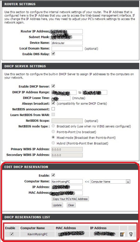

ChrisCo Skrevet 30. mai 2013 Skrevet 30. mai 2013 Det er greit Det er riktig Topp Statisk IP: Ja det er forsåvidt rett, men du bør gjøre det i routeren i stedet og la innstillingene i Windows stå på motta automatisk. Du skal ha satt statisk IP, som du selv viste i bildet ditt: Så det ser ut som at du kun trenger å fortsette fra punkt 5... Så langt ser det greit ut 1
Tanoy Skrevet 30. mai 2013 Forfatter Skrevet 30. mai 2013 Jeg har aktivert DHCP reservation som bildet viser : https://www.diskusjon.no/index.php?app=core&module=attach§ion=attach&attach_rel_module=post&attach_id=525404 Jeg har også aktivert virtual server, men vet ikke hva jeg skal skrive på "traffic type" Men det er egentlig denne prosessen jeg har gjort hver gang jeg har forwaded med unntak at jeg har tatt av strømmen på internett dingsene.
ChrisCo Skrevet 30. mai 2013 Skrevet 30. mai 2013 Det der ser helt fint ut egentlig Prøv nå å lagre (la den gjøre seg ferdig med det) og ta strømmen på routeren et minutts tid.. Kan ikke se noen andre opplagte grunner nå til at det ikke skal fungere... Du kan også prøve, hvis det fremdeles ikke fungerer, og hake av igjen den regelen (skru den av og lagre) og legg inn det samme under Port Forward.. Og ved ettertanke, har du siste firmware på routeren din? Trykk HER og last ned og oppdater hvis nødvendig 1
Tanoy Skrevet 30. mai 2013 Forfatter Skrevet 30. mai 2013 Det der ser helt fint ut egentlig Prøv nå å lagre (la den gjøre seg ferdig med det) og ta strømmen på routeren et minutts tid.. Kan ikke se noen andre opplagte grunner nå til at det ikke skal fungere... Du kan også prøve, hvis det fremdeles ikke fungerer, og hake av igjen den regelen (skru den av og lagre) og legg inn det samme under Port Forward.. Og ved ettertanke, har du siste firmware på routeren din? Trykk HER og last ned og oppdater hvis nødvendig Er det mulighet at jeg tar ut strømmen imorgen uten å screwe noe opp, er litt busy i dette øyeblikk. Men føler internettet har blitt litt tregere etter jeg har finglet med alt dette. Men det for jeg fikse etter jeg har fått til forwardingen. Tror ikke jeg har siste firmware, står at den er fra 2010 Men det for jeg fikse imorgen, da snakkes vi imorgen Christian! Håper du er tilgjengelig imorgen kveld, jeg er sikkert på datamaskinen da. Sånn du kan hjelpe meg videre.
