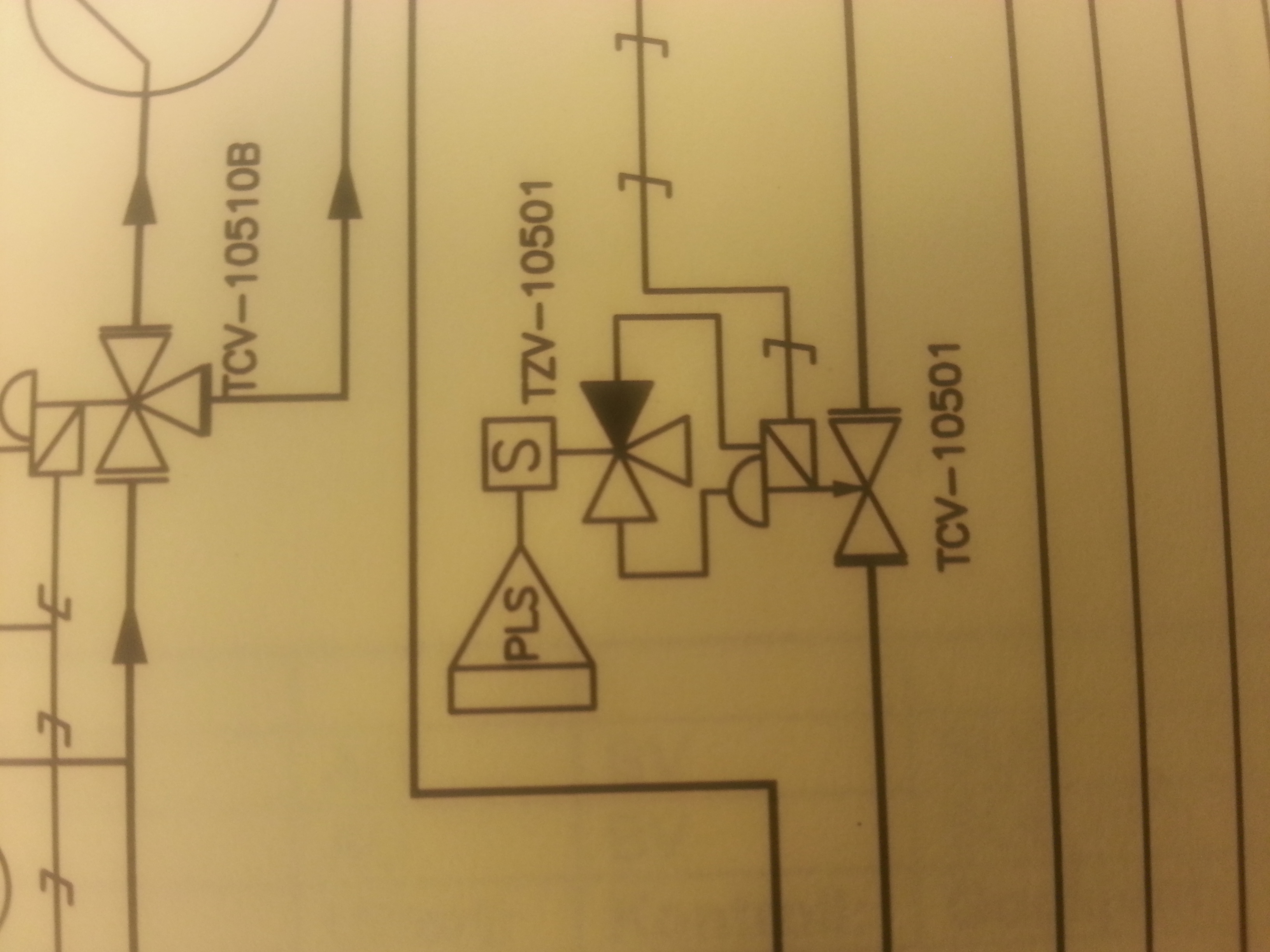

Gjest Slettet+45613274 Skrevet 28. mai 2013 Skrevet 28. mai 2013 (endret) Finnes allerede en tråd (http://www.diskusjon...owtopic=1514966) men denne er vel større aktivitet i. Poster samme spørsmålet her: Noen som kan forklare hvordan denne fungerer? (se vedlagt bilde) edit: Eg antar sjøl no at eg får søyfe 05.. fordi den innehelde ei D/P celle, nivåmåler for høg og lav i ein tank, regulator med skrivar og 4 ventilar. evtuellt sløyfe 04 fordi den har temperatur transmitter Står på forberedelsen at vi skal jobbe på sløyfe 01. Sløyfe 05 og 04 blir vel da "irrelevant"? Endret 28. mai 2013 av Slettet+45613274
Magnussen94 Skrevet 28. mai 2013 Skrevet 28. mai 2013 Tror det rett og slett er en reguleringsventil, med tilhørende sikkerhetsventil fra et allerede eksisterende skjermbasert system (ref forklaring av anlegget)..
F3dlus Skrevet 28. mai 2013 Forfatter Skrevet 28. mai 2013 Finnes allerede en tråd (http://www.diskusjon...owtopic=1514966) men denne er vel større aktivitet i. Poster samme spørsmålet her: Noen som kan forklare hvordan denne fungerer? (se vedlagt bilde) edit: Står på forberedelsen at vi skal jobbe på sløyfe 01. Sløyfe 05 og 04 blir vel da "irrelevant"? Vell der har du det med at eg slite med starten xP eg oppfatta ikkje at me skulle jobbe med sløyfe 01.. så TAKK! Ut i fra det eg kan sjå så styrer den sløyfa varm olje som kjem inn med 10bar... som da går gjennom ein varmeveksler og så inn i C-10501. Så den har nok med at blir det for varmt i tanken, så stenger ventilen TCV - 10501 og slipper mindre olje inn. og så motsatt om det er for kaldt i tanken
